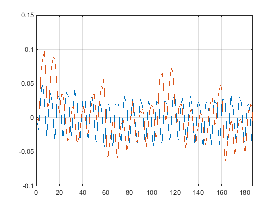

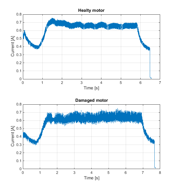

Forse non mi sono spiegato bene, io non devo scegliere il tipo di motore, devo solo conftontare due forme d'onda di corrente assorbita dal medesimo motore nelle stesse condizioni ambientali e di funzionamento (temperature, unidità, coppia resistente e quindi valore di corrente assorbita, tensione di alimentazione ecc.) nel caso in cui le spazzole siano nuove e nel caso in cui siano usurate.
La differenza tra le forme d'onda di corrente in questi due casi è che nel caso di n'usura delle spazzole che porti al scintillio compare una componente ad alta frequenza nella corrente con un'ampiezza che via via aumenta all'aumentare del degrade.
La mia domanda era quindi quale fosse il fenomeno fisico che causasse questo effetto.
Confronto tra le due correnti, sopra le spazzole sono nuove mentre sotto sono usurate e si ha lo scintillio.

Il motore in questione è u carica-molle per le protezioni MV, quindi è utile sapere che il motore sita andando a fine vita con un certo margine di tempo e sarebbe inutile e dispendioso usare qualcosa di più complicato.
Per una corretta diagnostica quindi era utile sapere il perché di quelle oscillazioni ad alta frequenza dovute all'usura.

Messaggioda Foto UtenteAleopra » 17 dic 2014, 11:29
richiurci ha scritto:Io ipotizzo un motivo puramente meccanico: all'aumentare dell'usura l'elemento elastico (molla) che spinge la spazzola sul collettore è sempre meno compresso, quindi il contatto peggiora.
In effetti questa spiegazione è piuttosto convincente, secondo me è effettivamente questo il motivo.
richiurci ha scritto:Immagino ci sia un comportamento peggiore anche a inizio vita delle spazzole, quando si devono adattare al collettore (rodaggio)
Effettivamente anche questo accade, anche se in modo quasi impercettibile, ed effettivamente lo spettro di un motore "vergine" è leggermente più distorto alle alte frequenze di quello di un motore con qualche decina di manovre alle spalle.
Ti ringrazio.

[17] Re: Effetto usura spazzole su corrente
Messaggioda Foto UtenteAleopra » 17 dic 2014, 12:08
Il fenomeno si manifesta con tutti I servomotori testati.
Le spazzole hanno la cordina di rame annegata nel corpo ed hanno una molla che le spinge contro il collettore.
Allego un'immagine più dettagliata del rafftonto tra le component ad alta frequenza delle correnti, il tempo sull'asse delle ascisse è espresso in ms (in rosso c'è la corrente con le spazzole consummate che causano lo scintillio, in blu quella con le spazzole sane).
Foto UtenteAleopra
