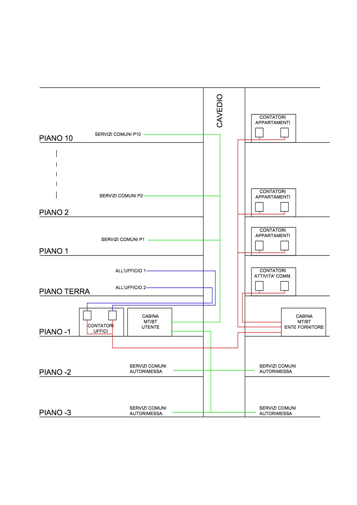

In un edificio sono presenti uffici, attività commerciali ed appartamenti, nonché un'autorimessa ai piani interrati.
Al primo interrato sono presenti la cabina MT/bT che fornisce alimentazioni alle utenze comuni (ascensori, CDZ, luci, ….) e i contatori delle attività commerciali e uffici.
I contatori degli appartamenti invece sono situati in apposito locale su ciascun piano. L'ente fornitore (che ha una cabina propria al piano interrato dell'edificio) ha collegato i contatori degli appattamenti alla sua cabina tramite cavi che transitano negli spazi comuni dell'edificio.
L'edificio è soggetto a CPI. Il committente ha richiesto la realizzazione di un sistema di sgancio tramite pulsante da installare all'ingresso dell'edificio.
Il pulsante deve togliere tensione solo alla cabina MT/bT di proprietà dell'utente e ai contatori delle attività commerciali e uffici o anche sganciare i contatori degli appartamenti?
Anche se si aprono gli interruttori generali degli appartamenti comunque resta in tensione la linea di alimentazione che va dalla cabina dell'ente distributore ai contatori. Cosa fare?

simp ha scritto: Cosa fare?
Mi baso sul disegno. La linea ENEL che alimenta i contatori uffici attraversa il cavedio e l'autorimessa. Le linee che alimentano i contatori degli appartamenti attraversano solo le parti comuni. Non si capisce se il cavedio sia comunicante con l'autorimessa, non credo, se lo fosse la prima cosa da fare è compartimentarlo rispetto all'autorimessa. Per quanto riguarda la linea ENEL transitante non ci sono tante soluzioni:
a) chiedere all'ENEL lo spostamento della linea
b) chiedere il permesso a ENEL per compartimentarla REI 120
