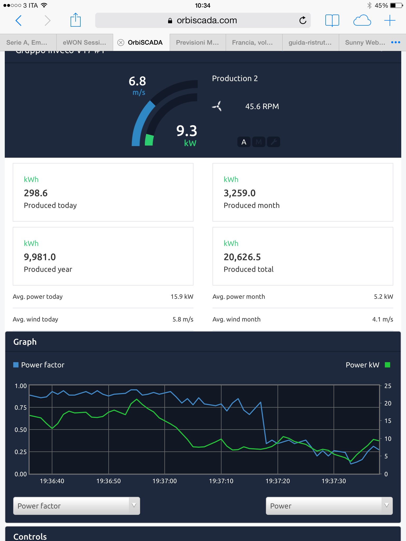

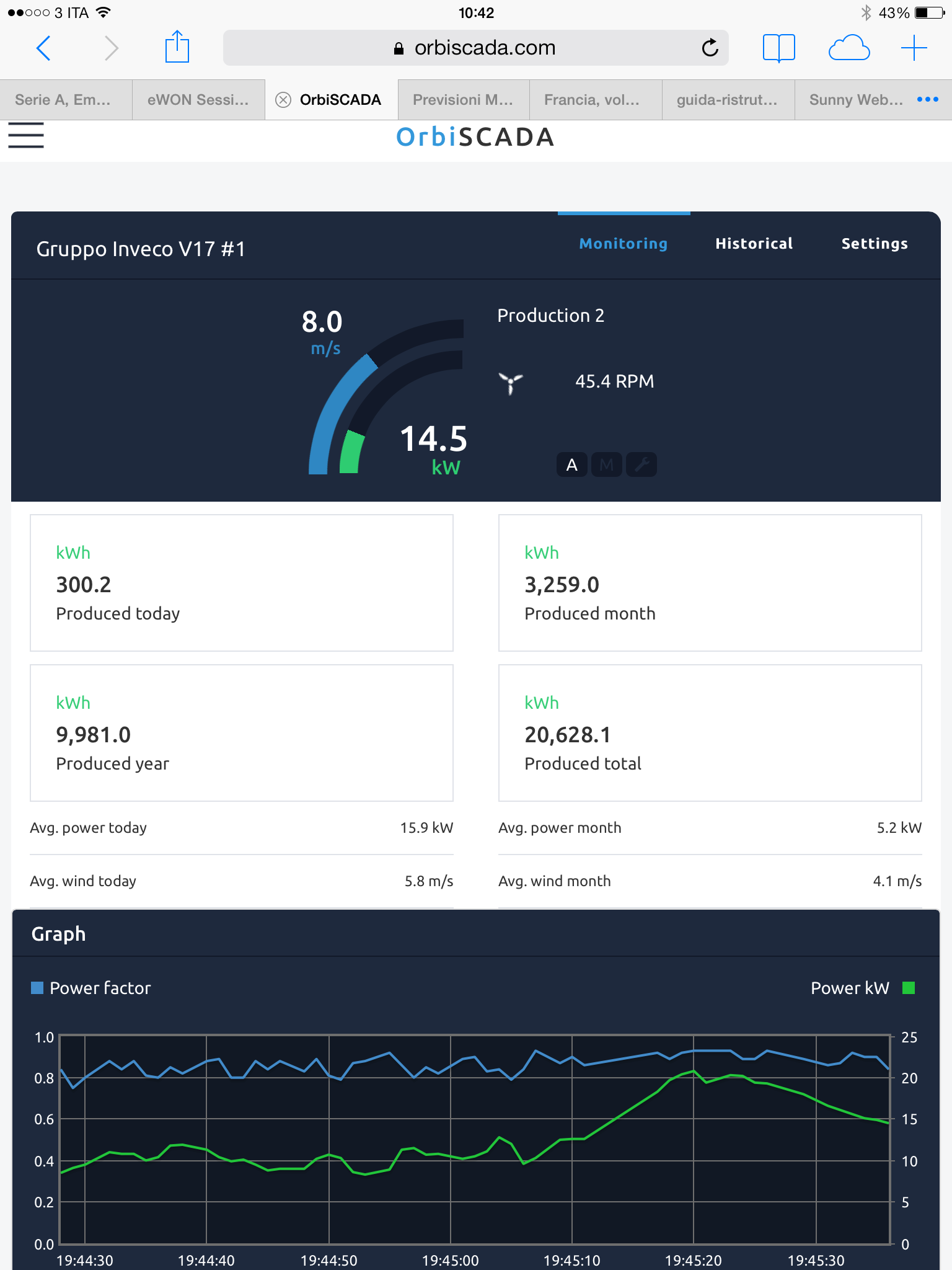

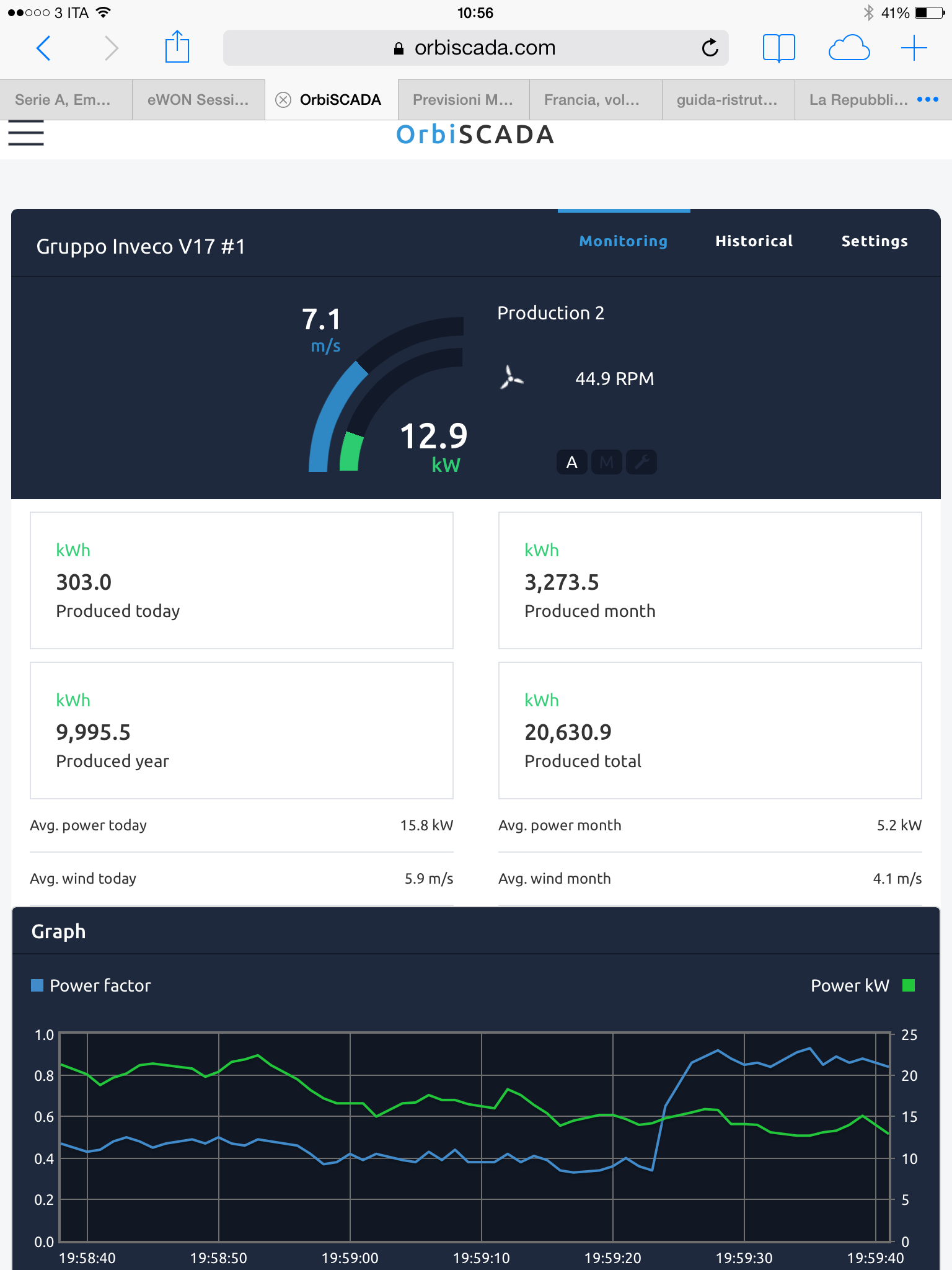

Messaggioda Foto UtenteANDREAGIRELLI » 31 mar 2015, 13:25
Questo lo stato di fatto (allego dei grafici di monitoraggio in tempo reale):
1) allegato A:'la turbina inizia a produrre nell'intorno dei 15/20 kW (con circa 6/7 metri secondo di vento) e il PLC connette i condensatori per iniziare a rifasare. Come si osserva dal grafico inizialmente abbiamo un fattore di potenza di circa 0,4 e quando i condensatori vanno a regime il fattore di potenza migliora e schizza a 0,9!
2)allegato B: la turbina produce con costanza ad alti regimi di potenza 20/40kw (vento costante) e i condensatori non hanno problema alcuno a mantenere il fattore di potenza a 0,9.
3)allegato C: il vento perde di intensità' e la turbina lavora a regimi di potenza inferiori fino a raggiungere i 10 kW. Per il momento il fattore di potenza tiene a 0,9. Quando il vento si indebolisce ancora e la potenza del generatore scende sotto i 7kw abbiamo un crollo del fattore di potenza a 0,25!!! Questa situazione di basso cos phi perdura anche molto tempo (soprattutto in giornate poco ventose) finche' il generatore non lavora stabilmente sopra i 10 kW e i condensatori incominciano nuovamente a rifasare.
Potete ben capire che capita quindi di spesso (venti bassi e irregolari) di lavorare con un fattore di potenza non adeguato e di assorbire molta reattiva dalla rete con conseguenti costi enel.
Un grazie di cuore a chi voglia suggerirmi come ritardare il crollo del fattore di potenza. Al momento il crollo avviene quando scendiamo sotto i 7kw. Sarebbe gia' una grande cosa posticipare il crollo ad esempio sotto i 4kw.
Secondo voi bisogna aggiungere dei condensatori???
Adesso abbiamo 75,5 kvar.
Il PLC gestisce fino am3 gradini se serve.

Messaggioda Foto UtenteANDREAGIRELLI » 31 mar 2015, 13:26
4)allegato D: un ulteriore grafico dove si vede che il fattore di potenza crolla quando la potenza scende a 7kw e rimane basso anche successivamente.

ti occorre un modulo di compensazione a tiristori personalizzato.
commerciale o costruito ad HOC.
conosco diversi costruttori...ciao.
