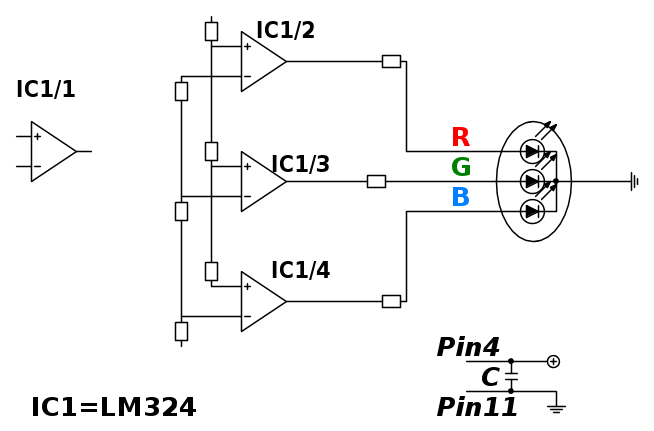

Mi ricordo che la GPE KIT (ora chiusa) ha commercializzato un vu meter con 40 led (10 lm324). Oggi ho cercato su internet uno schema simile di vumeter, sempre basato con lm324, quando mi sono detto: lo voglio minimalista (trovato con solo 1 lm324). Ancora troppa roba, allora mi sono venuti in mente i led rgb (vedi schema). i problemi iniziano ora: 1) come calcolo i componenti per ic1/a (amplificatore di segnale per i successivi filtri) 2) come calcolo i filtri passa alto, medio, basso (ic1/b/c/4). 9 volt come alimentazione. ("Parafrasando Paolo VILLAGGIO nel film IL SECONDO TRAGICO FANTOZZI: « Per me... Questo vumeter... è una ca**ta pazzesca! »")

lo so che per fare un vumeter i canali alto, medio e basso devono essere separati ( per effetto visivo) ma in certi casi la curiositá va soddisfatta e nel mio caso é questo micro (1 solo led a 4 pin e 3 colori) vumeter. se volete... grazie.

Per progettare i 3 filtri (passa-basso, passa-banda e passa-alto).
devi stabilire le 3 bande che vuoi separare ed il guadagno che
devono avere rispetto al segnale d'ingresso.
Poi vedi ad es. qui come progettare il passa-basso
(in seguito vedremo gli altri).

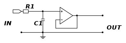

mi sono fatto un passabasso e...di sicuro avró sbagliato. Ma dove? le frquenze che ho pensato sono: 1) 20-220hz passabasso; 2) 180-2000hz passabanda; 3) 1800-20000hz. per il passabasso la R (resistena) é da 10kohm mentre per il C (condensatore). ho usato la seguente formula: 1:(2x3,14156xRxC) ed ottengo come risultato: 0,0000338626

Non so come tu abbia ottenuto quel risultato.
Per 220Hz a me viene 72nF. Poiché non è
un valore standard (il più vicino è 68, ma poco usato),
si può assumere 47nF, che corrisponde a 338Hz).
Devo però dirti che perché il filtro funzioni,
l'alimentazione degli operazionali deve essere
duale (+9V e -9V, rispetto al comune).
Poi vi è da fissare il guadagno, ma per questo
bisogna sapere che segnale audio c'è all'ingresso.

io ho fatto come hai detto infatti seguendo la formula del sito http://www.electronics-tutorials.ws/fil ... ter_5.html mi da quel valore moooolto strano. per la resistenza ho usato i kohm menrte per il condensatore i nanoFarad (470 nF)

Guarda che è C=47nF (non 470):
\frac{1}{2\cdot \pi \cdot 10^{4} \cdot 47 \cdot 10^{-9}}= 338.6 (Hz)

correggimi se sbaglio: per la resistenza ho inserito il valore in ohm e non in kohm, mentre il condensatore in nanoFarad e non in Farad.

I valori vanno inseriti in Ohm e in Farad.
Quindi : 10k\Omega=10^{4} \Omega e 47nF=47*10^{-9}F
