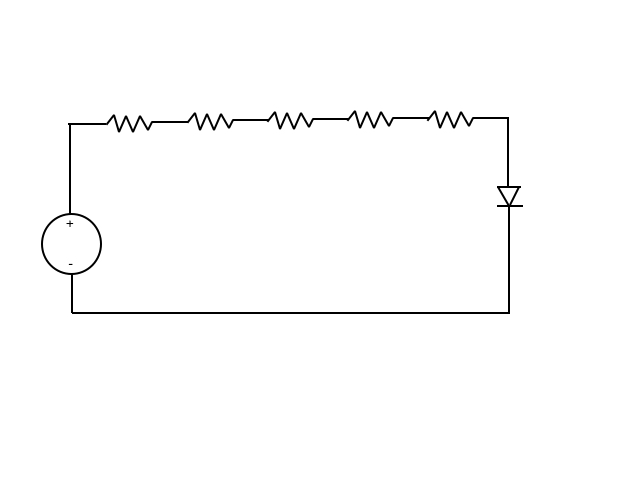

[68] Re: Driver LED
Allora vediamo se ho capito.
Devo collegare le 5 resistenze in serie tra loro e al led (come schema allegato) e misurare la tensione ai capi di ogni singola resistenza e del led. Ripetere l'operazione eliminando una resistenza alla volta. non ho capito con quale stratagemma riesco a capire quando la corrente sarà 1A.
L'ideale sarebbe misurare la corrente con un tester (amperometro)?
[69] Re: Driver LED
si ma visto che non lo hai.. o meglio non arriva a misurare 1A...
Ne metti 5 e misuri la corrente= tensione ai capi di una R (le altre saranno uguali) e misuri anche la tensione ai capi del LED e della batteria.
Poi ne togli una, e I aumenterà... e così via, ogni R tolta farà aumentare I. Non è detto tu debba toglierne una, se hai le R fermati prima che I superi 1A e eviti di stressare il LED.
Ho detto 5 perché dovrebbero bastare a partire da valori sicuramente inferiori a 1A.
Non è solo per capire, è anche un modo rozzo per ottenere un'alimentazione variabile partendo dalle tue batterie.
Fai questa operazione, poi carica le batterie al massimo e ripetila.
Da questi dati di partenza dovremmo riuscire a individuare la soluzione più adatta e semplice
[70] Re: Driver LED
Perfetto!!!!! Adesso devo solo capire dove prendere queste resistenze! Lunedì se le trovo faccio questa prova!!!
