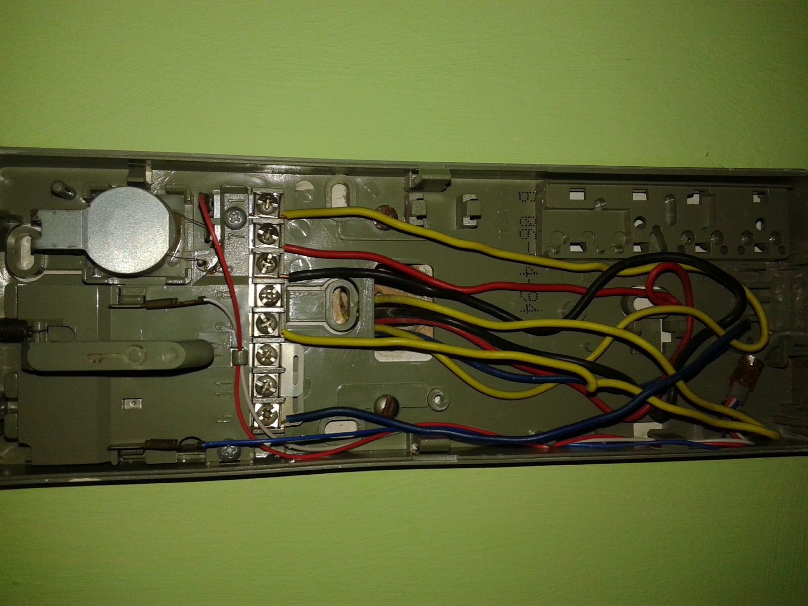

Ciao, come sempre permetto che non sono un elettricista.
Devo sostituire un vecchio citofono (vedi foto) con uno che ha bisogno di soli 4 fili.
L'attuale citofono apre solo il cancello ma l'audio non funziona.
Intanto verifichero' la continuità di ogni cavo.
Le mie domande sono:
1) il tensione che potrei trovare nella cornetta di quanto potrebbe essere?
2) il nuovo videocitofono prevede anche due morsetti per l'apertura del cancello.
Potrei attaccare quelli che sono attualmente collegati al pulsante?
Per ora non saprei cosa altro chiedere.
Domani pom inizierò a testare i cavi
vecchio citofono e collegamenti. Chiedi un aiuto.

teonet2006 ha scritto:1) il tensione che potrei trovare nella cornetta di quanto potrebbe essere?
1) la tensione nella cornetta e microfono se non erro non supererà i 10V CC
2) Sicuramente Si
Se ti serve posto una foto dello schema di collegamento (generale) di questi citofoni di 20anni o più

Salve, se non funziona l'audio la prima cosa è misurare l'alimentazione a 6v continua. Quindi aprire la pulsantiera e misurare sul posto esterno tra + e -.
Se c'è alimentazione allora procedi con le altre verifiche.
Potresti misurare scollegandoli dal posto esterno se tra 1 e 2 lasciando la cornetta alzata hai circa 100 ohm. In quel caso sai che i cavi sono sani come anche la cornetta.Quindi molto probabilmente è rotto il posto esterno.
Ovviamente le verifiche da fare variano in base ai risultati.
Non ho capito però il fatto che vuoi sostituire l'esistente con un videocitofono a 4 fili…
