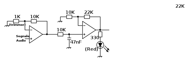

Messaggioda Foto Utentesimtrix » 21 dic 2014, 1:11
g.schgor ha scritto:10000\Omega=10k\Omega=10^{4} \Omega e 47nF=47*10^{-9}F=0.000000047F

Messaggioda Foto UtentePixy » 21 dic 2014, 14:07
quanti zeri !!
Il calcolo viene 0,00047 il cui reciproco è 2.127 che devi dividere per 6,28 e ti da la frequenza che è 338 Hz
Il calcolo è quello di schgor, ti sei sbagliato con tutti quegli zeri.

Messaggioda Foto Utentesimtrix » 21 dic 2014, 18:23
Come hai fatto ad aver il reciproco? É un numero fisso? non riesco a capire. Grazie

Messaggioda Foto Utenteg.schgor » 21 dic 2014, 18:51
Riguarda la formula del post[8].
I termini 10^{4} e 10^{-9}
possono essere sostituiti da 10^{-5},
cioè f=\frac{1}{2 \cdot \pi \cdot 47 \cdot 10^{-5}}
che quivale a \frac{100000}{2 \cdot \pi \cdot 47 }

Messaggioda Foto Utentesimtrix » 21 dic 2014, 19:01
\frac{1}{2\cdot \pi \cdot 10^{4} \cdot 47 \cdot 10^{-9}}= 338.6 (Hz) mentre per calcolare il valore di C é: C=(1xHz):(2xpigrecoxR). correggetemi SE sbaglio

Messaggioda Foto Utenteg.schgor » 21 dic 2014, 19:15
No, è:
C=\frac{1}{2\cdot \pi \cdot f \cdot R}
con R in Ohm e f in Hz, si ha C in Farad.
esempio per f=220Hz:
C=\frac{1}{2\cdot \pi \cdot 220 \cdot 10000}=72nF
(1nF=10^{-9}F)

Messaggioda Foto Utentesimtrix » 21 dic 2014, 22:09
g.schgor ha scritto:Per 220Hz a me viene 72nF. Poiché non è
un valore standard (il più vicino è 68, ma poco usato),
si può assumere 47nF, che corrisponde a 338Hz.
Ma si puó sempre fare una serie/parallelo di condensatori ((47x47):(47+47)+47)=
23.5+47=70.5 nF i condensatori sono da 47 nF

Messaggioda Foto Utenteg.schgor » 22 dic 2014, 7:12
Si, ma ne vale la pena?
In un dispositivo del genere un centinaio di Hz
è insignificante (un semplice filtro RC non ha
comunque una netta precisione di taglio delle frequenze)
Direi piuttosto di considerare ora l'amplificazione necessaria
per i due amplificatori. Se non conosci l'ampiezza massima
del segnale audio, direi di cominciare così:
(e ricordati dell'alimentazione duale degli opamp)

Messaggioda Foto Utentesimtrix » 22 dic 2014, 12:27
il datasheet della texas dice come alimentazione dai ± 1,5 ai ± 16 volt
