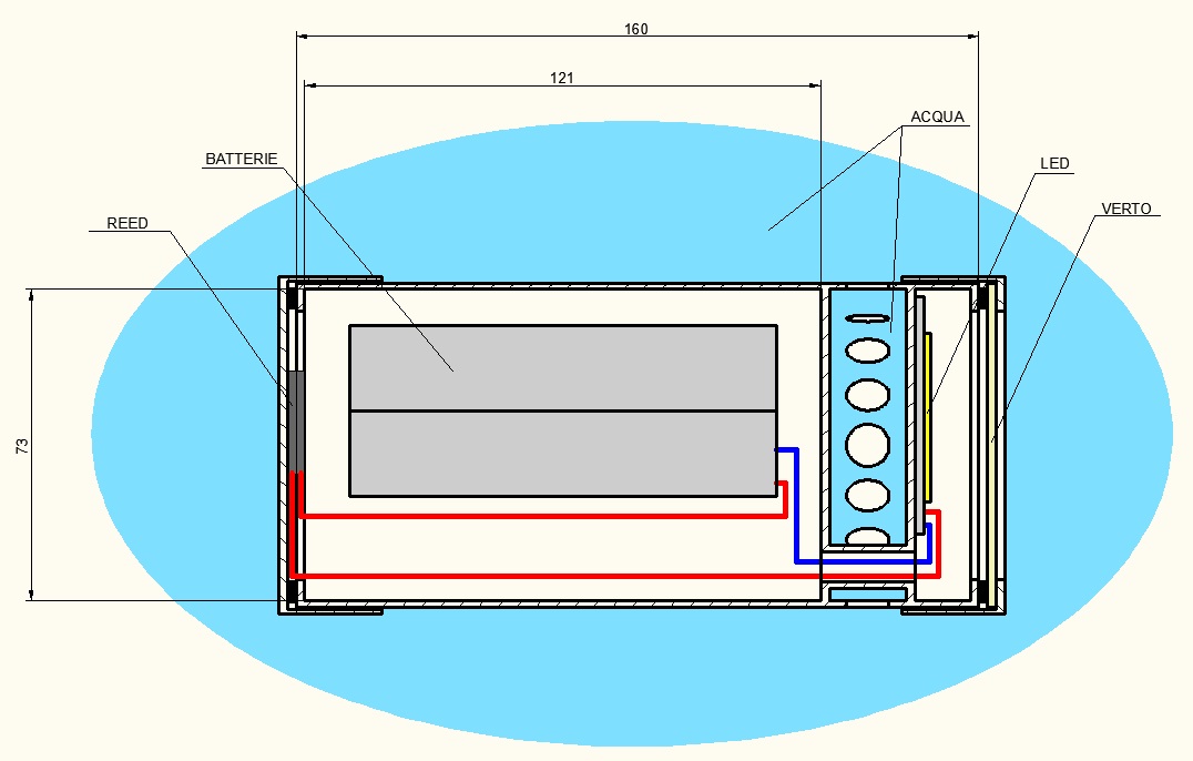

Quel led senza dissipatore è impossibile da utilizzare, ed essendo all'interno di un involucro chiuso montarlo su un dissipatore sarebbe inutile. Ed è qui che entra in azione il mio ingegno! In parole povere il led è montato su una piastra da 2mm che è a contatto diretto (dal lato opposto) con l'acqua che nei migliori dei casi è ad un massimo di 20 gradi. Questo dovrebbe bastare a dissipare il calore prodotto dal led.....credo. È tutto molto approssimativo perché non saprei come calcolare il calore prodotto e la dissipazione necessaria!

Beh in immersione la pressione aumenta di 1 bar ogni 10 metri. La pressione aumentando spinge dall'esterno e quindi tende a comprimere le guarnizioni di tenuta e aumentare la stessa, fino alla profondità in cui la pressione è talmente alta da deformare la struttura stessa del l'involucro allagandolo. Per il mio utilizzo mi basta che arrivi a 40 metri, il limite del mio brevetto. Quindi il sistema di tenuta è abbastanza semplice: due "tappi" che si agganciano tra loro con delle chiusure a leva e intrappolano tra loro il cilindro contenente le batterie ed il led. Domani posto un disegno con le misure.

Messaggioda Foto Utentetobotto » 22 dic 2014, 12:28
La tensione passa da 36V a 35V con il led collegato.
In allegato un disegno dell'involucro e del sistema.
il verto sarebbe il vetro :lol: :lol: :lol: :lol:

Messaggioda Foto UtenteAlbertoBianchi » 22 dic 2014, 13:19
?^! A vederlo così, sembra che ci sia un sacco di posto nel vano batterie! ?^!

Messaggioda Foto Utentetobotto » 22 dic 2014, 13:25
per facilitare la comprensione del disegno ho indicato solo 2 batterie invece di 3. un po di spazio c'è, ma non tanto da inserire un convertitore come quello indicato di 5x3x2 cm.
Poi ci sono i cavi delle batterie con i vari connettori che occupano anche loro un certo spazio

Messaggioda Foto UtenteAlbertoBianchi » 22 dic 2014, 13:33
Puoi allungare il contenitore?

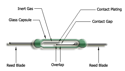

REED cos'è esattamente?

Messaggioda Foto Utentetobotto » 22 dic 2014, 13:35
volendo si, ma non troppo altrimenti poi diventa troppo ingombrante e pesante, già sono al limite.
reed, sempre se si chiama cosi tecnicamente, è un interruttore magnetico in un'ampolla di vetro

[90] Re: Driver LED
Messaggioda Foto UtenteAlbertoBianchi » 22 dic 2014, 13:53
tobotto ha scritto:volendo si, ma non troppo altrimenti poi diventa troppo ingombrante e pesante, già sono al limite.
Attenzione, questo tipo di swith, hanno un potere di interruzione in corrente, molto basso. Ne ho esaminato uno uguale al tuo e dice 0,5A max.
Se puoi ritoccare la scatola, vediamo se riusciamo a trovare un convertitore che ci sta..
A.
