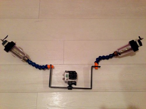

tobotto ha scritto:reed, sempre se si chiama cosi tecnicamente, è un interruttore magnetico in un'ampolla di vetro
Si si chiama rele' reed ma non si capisce a cosa possa servire nel tuo caso.
Visto lo spazio disponibile, comunque, c'e' ben poco da fare; o allunghi il tubo di quanto necessario (oltre sostituire il led) o puoi scordarti il tuo progetto, sempre che tu voglia farlo bene.
Poi ci sarebbe ancora da discutere sulla tenuta (4 bar nono sono pochi) se le chiusure sono solamente a pressione.
[92] Re: Driver LED
Messaggioda Foto Utentetobotto » 22 dic 2014, 14:01
Quelli che ho io sono da 1A e mi serve per accendere e spegnere il led, altrimenti come farei?

[93] Re: Driver LED
Messaggioda Foto Utentetobotto » 22 dic 2014, 14:08
Marco, ripeto, per il prossimo progetto riparto da capo e come dici tu cambio led, batterie e contenitore. Per adesso voglio far andare, anche in maniera spartana, questo in modo che possa verificare, anche se mi dura solo 10 min, la praticità, le tenute e la resa di illuminazione in acqua. è inutile fare tutto bene per quanto riguarda la parte elettronica se poi mi si allaga o non è gestibile in acqua per via del peso o dell'errata configurazione del contenitore

[94] Re: Driver LED
Messaggioda Foto Utentemarco438 » 22 dic 2014, 14:13
Questo lo avevo capito ma, se non trovi lo spazio per un minimo di elettronica, quel led non si accendera' mai.
Per il resto sono d'accordo con te (anzi lo avevo suggerito) che vadano fatte serie prove sul campo.
Ma il rele reed come lo comandi? Sai come funziona?
[95] Re: Driver LED
Messaggioda Foto UtenteFedericoSibona » 22 dic 2014, 14:15
Il relé reed è necessario per non avere problemi con la tenuta acqua di un interruttore normale.
Se la tenuta a pressione è fatta a regla d'arte non credo ci siano problemi, più la pressione esterna aumenta più incrementa la pressione sulla guarnizione aumentando la tenuta (entro certi limiti) ;-)

[96] Re: Driver LED
Messaggioda Foto UtenteAlbertoBianchi » 22 dic 2014, 14:17
tobotto ha scritto:Quelli che ho io sono da 1A e mi serve per accendere e spegnere il LED, altrimenti come farei?
postami il link alla specifica che controlliamo meglio
comunque anche se fossero da 1A lavorerebbero al limite e non va bene. Il reed deve asservire qualcosa di più correntoso, per es un relé o un transistor meglio mosfet
@ Marco, i relé reed esistono ma hanno la bobina come quelli comuni. Quello di tobotto è una semplice ampolla reed

[97] Re: Driver LED
Messaggioda Foto Utentetobotto » 22 dic 2014, 14:19
il led già si accende senza mettere strani congegni elettronici :-P :-P :-P :-P
lo comando con una calamita dall'esterno. ne ho già montati diversi sulle altre torcie che ho costruito.

[98] Re: Driver LED
Messaggioda Foto UtenteAlbertoBianchi » 22 dic 2014, 14:22
Avrei individuato. questo convertitore che misura 43x35 mm e dovrebbe essere circa 20 mm di spessore
Però occorre tradurre la specifica dal polacco, l'ho fatto parzialmente. ma ora devo lasciare perché devo uscire.

[100] Re: Driver LED
Messaggioda Foto UtenteAlbertoBianchi » 22 dic 2014, 14:25
tobotto ha scritto:il LED già si accende senza mettere strani congegni elettronici :-P :-P :-P :-P
M non devi pensare che non funzioni per niente, è che se vai fuori della specifica di funzionamento
avrà una vita utile ridotta. Di quanto, è difficile stabilirlo a priori, quindi di solito è meglio non rischiare [-X
