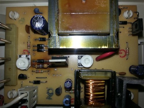

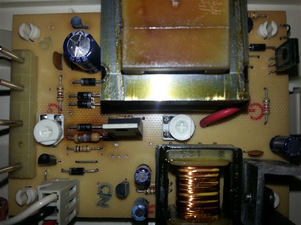

Lampada di emergenza con resistenza bruciata non riconosco il valore

Neanche io. :mrgreen:
[18] Re: sostituire resistenza bruciata alimentatore
Messaggioda Foto Utentesandroz84 » 24 dic 2014, 14:32
uhmm.. Qualcosa mi dice che non è solo quella resistenza ad esser cotta.

Foto Utentefalcobianco, visto che l'apparecchio è diverso e dovremo farti domande specifiche, ed anche per facilitare la ricerca per chi avesse un problema simile, apri un thread tuo e non accodarti a questo ;-)
E da già che ci sei, nel thread nuovo, specifica marca e modello della lampada di emergenza.
