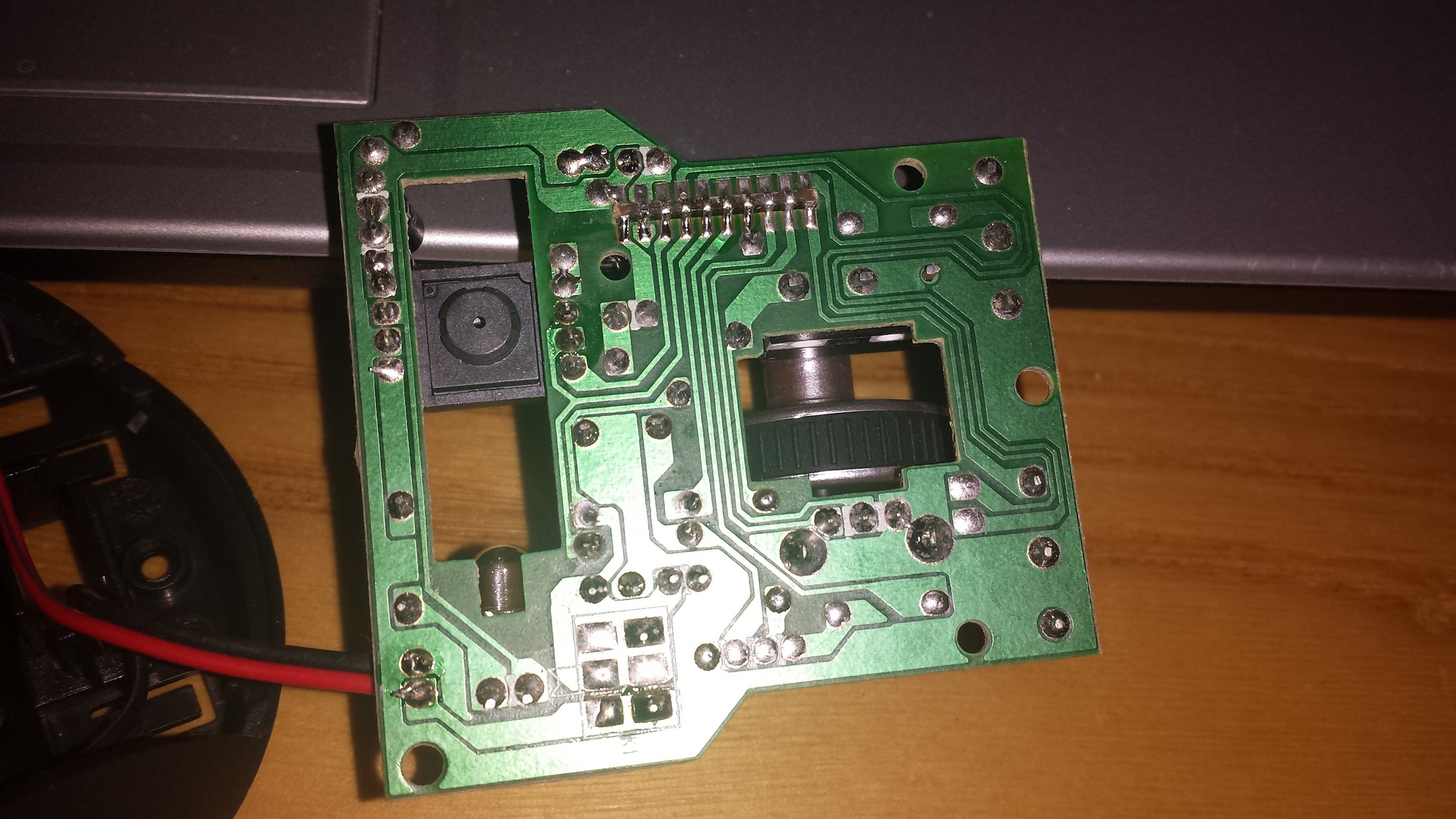

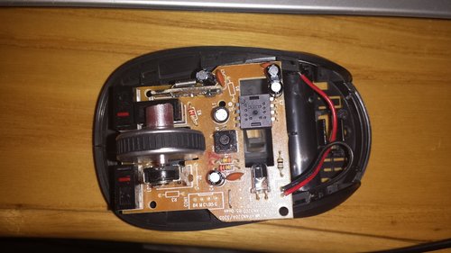

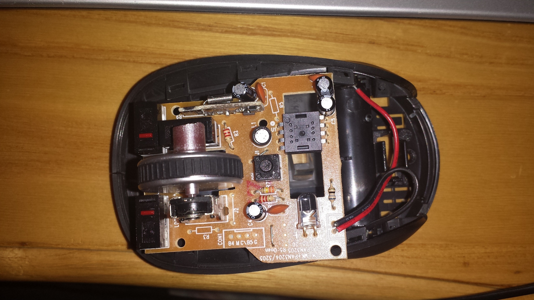

Queste di seguito sono le foto del circuito, sembra piuttosto semplice e a livello di componentistica sembra tutto ok, anche perché il mouse non ha mai subito urti, anzi era stato acquistato da pochi gioni.

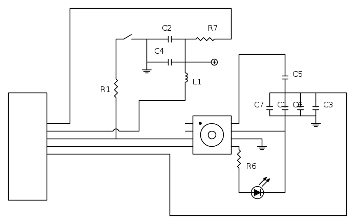

Messaggioda Foto Utentefgiorgio90 » 25 dic 2014, 20:49
TITAN ha scritto:in ogni caso non si puo dire "è sfasato di 90° a sinistra" ma credo che la dicitura corretta sia " è sfasato di 90° in senso antiorario".
è sicuramente più corretto ;)
qui di seguito uno schema grossolano del circuito che interessa il sensore, le altre parti sono direttamente collegate al modulo che si occupa dell'elaborazione e trasmissione del segnale, che è raffigurato dal rettangolo a sinistra.
