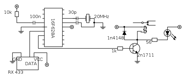

Ciao ragazzi, innanzitutto auguri e buone feste a tutti. Montando questo circuito ho notato una cosa strana: se all'uscita del microcontrollore (16F628A) collego solo un led, il circuito funziona bene. Se invece ci collego un transistor che pilota un relè, l'uscita del PIC sembra essere influenzata in quache maniera dalla presenza del BJT, infatti non appena l'uscita va a livello alto, il transistor satura eccitando il relè, l'uscita ritorna a livello logico basso diseccitando di conseguenza il relè.
Spiego un po' cosa fa questo circuito. In pratica ho realizzato un ricevitore a 433 MHz, utilizzando i moduli che si trovano molto facilmente su ebay. La linea dati del modulo ricevente è collegata ad un ingresso del PIC, il quale poi decodifica i dati. Se il codice ricevuto risulta essere uguale ad un codice, stabilito da me, allora l'uscita commuta, altrimenti non esegue niente.
Come già detto se all'uscita è collegato solo un led con resistenza, funziona tutto bene. Se invece ci collego un transistor con anche solo un led sul collettore, nel momento in cui il led dovebbe spegnersi, si spegne e si riaccende da solo poiché l'uscita del pin va prima a livello logico basso ma ritorna subito a livello alto. Cosa c'è che non va? Non riesco proprio a capire dove sia il problema.
Ecco lo schema del circuito:

Hai messo un condensatore ceramiCo da un centinaio di nanofarad sulle alimentazioni del Micro? E vicino al Micro, non dove capita ☺!

Niente ancora non va. Poche volte si spegne e rimane spento il LED, molte altre si riaccende.

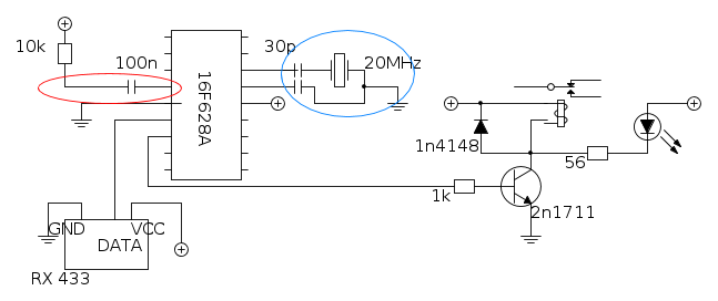

Messaggioda Foto Utentesimo85 » 26 dic 2014, 16:59
Forse quello che ti sto per segnalare non è la fonte del tuo problema, però il collegamento cerchiato in rosso:
non mi convince.
EDIT:
nemmeno il collegamento del quarzo.

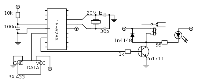

Messaggioda Foto Utentekristian » 26 dic 2014, 17:03
Si scusami, ho sbagliato io mentre stavo disegnando il circuito. Ecco quello corretto:

Messaggioda Foto Utentesimo85 » 26 dic 2014, 17:04
Anche quello del quarzo ? Vedi che ho editato il messaggio precedente.

Messaggioda Foto UtenteAlbertoBianchi » 26 dic 2014, 17:20
Non è che l'assorbimento del relay ti fa calare la tensione di alimentazione ed il micro resetta???

Messaggioda Foto UtenteIsidoroKZ » 26 dic 2014, 17:21
Da dove arriva l'alimentazione positiva?
[10] Re: Problema con transistor
Messaggioda Foto UtenteBrunoValente » 26 dic 2014, 18:35
L'emettitore è collegato al posto giusto?
