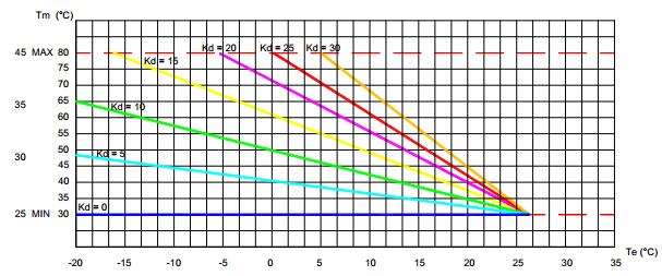

Raga ho un emergenza ho bisogno del vostro aiuto. Avevo impostato la temperatura di mandata a 35 in questi giorni e stavo benissimo ma adesso usando il forno e con la giornata calda che è stata qua a Firenze mi son ritrovato a dover tenere aperte tutte le finestre dal caldo che faceva. Ho provato quindi ad abbassare la mandata ma scende solo fino a 34!! Va da 34 a 42. Eppure se leggonil manuale dice che dovrebbe andare da 25 a 45!! È possibile sia stata bloccata? Qualcuno sa come fare? Ho una radiant rkr 24

Monta la sonda esterna e fai lavorare l'impianto a temperatura scorrevole.

Ti ringrazio, monteró più in la infatti la sonda esterna, i termostati invece sono in ogni stanza ed effettivamente mi bastava regolarli su 21 invece che 25 ed avrei risolto anche se la temperatura sarebbe sbalzata continuamente da 19 a 22
Ma mi resta il dubbio di come abbassare la t di mandata...se sto bene con meno di 34 sarebbe bene poterlo abbassare..temperatura più bassa, spesa più bassa :) chissà come peró !!

Lascia stare i termostati interni! Non ti servono!
Devi solo posizionare il tuo impianto su una curva di queste:
Chiama il tecnico fatti montare la sonda esterna e poi fatti spiegare come accedere al menù installatore, perché senza dati di progetto la giusta regolazione la potrai trovare solo tu con delle prove. E spera che i circuiti siano ben regolati.
I termostati presenti nelle stanze tienili alla temperatura massima per evitare che intervengono inficiando il buon funzionamento della curva di compensazione climatica.
Poi se ti capita di invitare tanta gente a cena e sai che l'ambiente diventerà molto caldo per la presenza di tante persone, usa il termostato di quella zona per spegnere quel circuito per un po' di ore diverse ore prima, ma è una cosa che si riesce a fare con l'esperienza, che per ora non è importante.
Ciao e grazie per le risposte!
-Con "che i circuiti siano ben regolati" intendi i flussometri che regolano il flusso d'acqua? perché attualmente lo sto sponstando io per far arrivare più caldo p meno caldo nelle stanze al fine di trovare il giusto compromesso.
-se mettp un termostato a temperatura bassa ed il circuito si stacca, la caldaia continua quindi a mandare lo stesso calore nelle altre stanze?(ho un termostato a stanza).
-per far venire un tecnico a montare la sonda esterna non so come fare perché ne avevo chiamato uno (termotecnico) ma avrebbe montato la sonda a sud o nord a seconda di come era più facile montarla...(?!?!) inoltre mi ha detto che secondo lui non era una buona idea perché "spesso la gente me la fa togliere, ma se te pensi di metterla la
Montiamo" e non era in grado di darmi spiegazioni su niente...io davvero non so a chi rivolgermi a firenze, non conosco nessuno!
