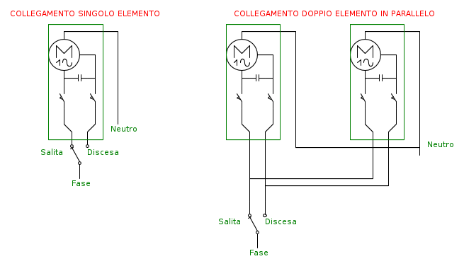

Ho installato nella mia abitazione i motori a tutte le tapparelle, questi hanno i finecorsa per entrambi i versi di marcia.
Ho tarato i finecorsa di tutti i motori e singolarmente vanno tutti perfettamente.
Il problema viene quando quando vado azionare simultaneamente due motori cioè i finecorsa si "sballano".
Ho fatto la prova di collegare in parallelo due motori per fare la simulazione di voler chiudere tutte le tapparelle simultaneamente.
In casa sto installando la domotica e pensavo di gestire tutte le tapparelle tramite i rele dei moduli domotici.
Ancora non ho testato con i relè ma non penso che risolverò qualcosa.

il finecorsa è meccanico, scusa la domanda sciocca, ma come hai fatto il parallelo? non è che quando arriva una, togli alimentazione all'altra?
spiega bene il comportamento che noti,
l'anomalia la riscontri sia in apertura che in chiusura?

unica cosa che mi viene in mente ma non penso che sia rilevante è che ho invertito le fasi dei motori, cioè sono installati con verso opposto e quindi per avere la stessa direzione devo fornire la fase "in versi opposti"
prova fatta con un portafinestra ed una finestra entrambe aperte.
vado a chiudere le tapparelle e quando la finestra è tutta chiusa fa un effetto tipo avanti e indietro...
come se fosse disturbata dalla marcia dell'altra...

Li ho installati anche io quei motori, sono banalissimi quanto compatti.
I due fincorsa (sono uno per ciascun senso di rotazione) son interni al motore, e quindi non sono loro a poter fermare un'altra tapparella, se collegata correttamente.
Quello che può succedere è che per via delle caratteristiche meccaniche e degli attriti o del peso degli avvoglibili, possano moversi a velocità diverse e non essere perfettamente sincronizzate, magari una ferma leggermente prima dell'altra anche perché i fincorsa sono indipendenti per ciacun rullo motorizzato, ma su questo no puoi farci nulla, se non "giocare" con regolazioni e lubrificate nelle guide.

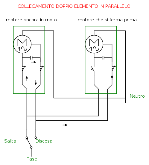

Ho modificato lo schema, con i finecorsa nello stato reale, come se una tapparella fosse già arrivata al finecorsa mentre l'altra si sta ancora muovendo.
Si può vedere che si ha una circolazione di corrente sul comando di discesa della tapparella che si è fermata per prima che la fa scendere fino alla chiusura del finecorsa di salita con conseguente oscillazione intorno a quel punto.
Per evitarlo non devi collegare i motori in parallelo e mettere un relè per ogni tapparella
