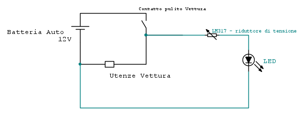

[17] Re: Riduttore di tensione da 12 V a 4,5 V
Messaggioda Foto Utentepersonalweb » 6 gen 2015, 0:23
Ho bisogno ancora di consulenza...
In pratica il mio progetto si basa su questa lampada,così fatta in origine:
Immagini rimosse; ripostale secondo le regole del forum.
Che ho disfatto in questo modo:
Per arrivare a questo risultato con lampada e sensore movimento montati nel catadriotto:
La mia domanda è,esiste un integrato o un componente che faccia quello che mi serve?
In pratica,tensione in uscita di 4.5Volt,
comandata dal contatto della porta che in pratica lo attiva in ingresso,
il contatto porta però deve rimanere isolato dal circuito di alimentazione dei led in modo
che non ci possano essere problemi con il circuito della vettura.

[18] Re: Riduttore di tensione da 12 V a 4,5 V
Messaggioda Foto Utentedanielepower » 6 gen 2015, 0:37
personalweb ha scritto:e?
il contatto porta però deve rimanere isolato dal circuito di alimentazione dei LED in modo
Scusate il poema... :shock: :mrgreen:
I LED si devono accendere quando apri la porta giusto?
perché non metti la scheda "riduttore di tensione" a valle del "contatto pulito da porta"??(in parallelo al circuito esistente della vettura)
Sarebbe il tutto più semplice senza necessità di utilizzare integrati e quant'altro
Edit: Ecco lo scherma (la parte nera è il circuito esistente, la parte blu/azzurra è quella da realizzare)

[19] Re: Riduttore di tensione da 12 V a 4,5 V
Messaggioda Foto Utentepersonalweb » 6 gen 2015, 10:01
Si i led si accendono quando apro la porta,illuminazione sotto porta.
La questione è che la scheda per ridurre la tensione la devo alimentare a 12V in ingresso,
però il contatto porta non ho idea di che tensione abbia ai capi,
se sono i 12v standard,
dovrei provare a verificare in quel punto,oggi vedo di smontare il pannello e di rilevare tutte le tensioni presenti.
Comunque in effetti la tua soluzione proposta semplifica il mio problema,intanto grazie,
vi aggiorno.

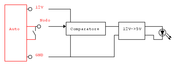

[20] Re: Riduttore di tensione da 12 V a 4,5 V
Messaggioda Foto UtenteRussell » 6 gen 2015, 11:38
non è che detto che si possa usare l'interruttore della porta chiusa-aperta in quel modo.
Infatti se la tua auto NON è molto tecnologica probabilmente puoi procedere in quel modo, altrimenti quel contatto potrebbe essere solo un piedino di controllo, dal quale non potresti "succhiare" tutta quella corrente per alimentare i tuoi LED. Pena la possibile rottura di un fusibile,... o della centralina.
La mia è una supposizione, non sono esperto, ma prima di allacciarmi in quel modo controllerei bene dove vanno i fili!
Sicuro che proprio non si possa sfruttare il sensore di movimento? magari si puo' ottimizzare... se non riprogettare quella parte del circuito mediante un sensore piu' efficace.
Altrimenti, quello che chiedevi con il tuo messaggio, cioè un integrato in grado di capire se il contatto è aperto o meno, lo puoi fare con comparatori e porte logiche tranquillamente (dato che in pratica non assorbono corrente, quindi non possono danneggiare nulla). Il problema è che devi rivedere quel circuito: Nuovamente non puoi pensare di sconvolgere l'attuale cablatura dell'auto, quell'interruttore è gia' montato e serve a qualcos'altro. Al massimo ti puoi appendere in maniera passiva valutando il potenziale di un nodo a tua scenta, rispetto GND, e azionando di conseguenza l'alimentazione dei tuoi LED.
Intendo qualcosa del genere, dove potrei supporre che il potenziale di quel nodo vada da +12V a GND (a seconda dello stato della porta), ma dal quale non adrei a prelevare corrente utile per i tuoi LED, ma solo un segnale logico:
