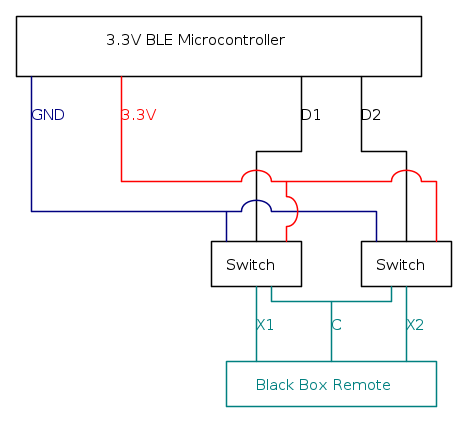

bene, quindi direi si possa supporre che quello centrale è il riferimento. Gli altri due verranno tenuti a 7,5V presumibilmente con una R di pull up, quindi con ogni probabilità ti bastano due MOS a canale N, entrambi col source verso il centrale, ciascuno con il drain verso uno dei due laterali. comandando il gate di questi con rifermimento sl source, ottieni (approssimativamente) otterresti il "cortocircuito" desiderato.
A che ti serva poi, è ancora da capire...visto che poi dovresti mettere dei pulsanti per comandare i gate dei MOS...o volevi fare una trasmissione wireless di qualche tipo?

a parte che dopo tutta la manfrina sui MOS, adesso proponi delle optocoppie bipolari...potrebbero andare bene ugualmente, ma non sono la stessa cosa.
in ogni caso, per continuare servono dettagli e magari uno schema in fidocadJ, perché così senza sapere sostanzialmente nulla... posso fare poco o niente.
Quindi prendi fidocadJ, butta giù uno schematico con nomi dei componenti chiari e alimentazioni magari anche tutto sbagliato, almeno sarebbe qualcosa da cui partire.

premetto che è la seconda volta che apro fidocad, e premetto che non è uno schema di un circuito ma soltanto uno schizzo di come immagino le cose.
Quindi, ricapitolando:
Ho il telecomando (che ho chiamato Black Box Remote) che ha 3 uscite: X1, X2, C. I comandi vengono impartiti collegando ("cortocircuitando" come hai ben detto) X1 con C oppure X2 con C.
Sia fra X1 e C che fra X2 e C ci sono 7.5V.
Voglio automatizzare la cosa con un microcontrollore BLE, di cui sono già riuscito a scrivere una piccola app android con cui riesco a mettere in HIGH (3.3V) o LOW (GND del micro ble) le uscite digitali D1 e D2.
Ho disegnato le due parti in colore diverso (verdino il primo del telecomando, nero il secondo del micro) per sottolineare il fatto che i due circuiti hanno alimentazione (e massa) differenti.
