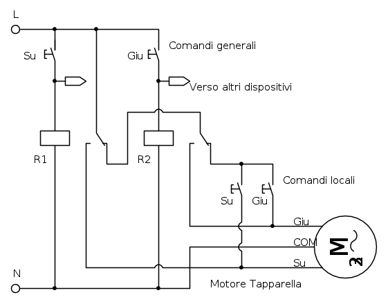

Messaggioda Foto UtenteSerTom » 14 gen 2015, 20:27
Questo è lo schema per il comando di una tapparella con comandi "generali" e con comandi "locali".
I comandi "generali" possono pilotare più comandi locali (più relè in parallelo).
Vengono utilizzati dei relè con bobina a 230Vac
(scusate per il simbolo del motore ma non avevo palle per fare un simbolo nuovo)
Alcune aziende produttrici di automatismi dispongono di "blocchetti" che contengono i 2 relè, basta aggiungere gli invertitori di comando (che devono essere interbloccati).
Il principio più essere usato in cascata per avere più livelli di comando, quindi il sistema "crepuscolare" può essere posto a monte di tutto, oppure in una fascia intermedia mantenendo gli attuali "generali" (a monte) e "locali" a valle.
Ultima precisazione: il sistema non è tollerante nei confronti dei comandi contemporanei o sovrapposti, quindi, come minimo, tutti i comandi manuali devono essere del tipo "ad azione mantenuta" ed i comandi automatici devono durare lo stretto necessario.
Bye Ser.Tom
