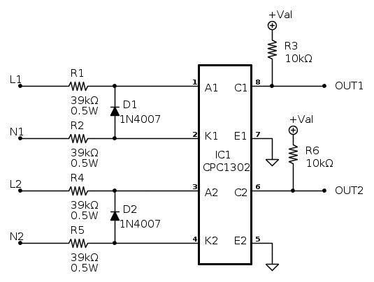

salve,
spero che qualcuno pratico di elettronica legga questa richiesta e magari mi aiuti.
Ho 5 tapparelle con motore comandate dal relativo doppio interruttore(apri/chiudi).
Vorrei interfacciare, la presenza di rete che ho quando premo un interruttore, ad esempio per alzare una tapparella, con arduino. Questo per automatizzare il comando, ad esempio: se tengo premuto per più di due secondi l'interruttore, la tapparella si aprirà o chiuderà completamente anche rilasciando l'interruttore.
5 tapparelle sono 10 interruttori (5apri e 5chiudi), la cosa più semplice sarebbero dieci relè che mi chiudono un contatto portando ad 1 un ingresso di arduino. Vorrei evitare 10 relè solo per leggere lo stato dell'interruttore, pensavo ad un optolettrico a 220 V...esiste?? come potrei realizzarlo??
grazie in anticipo.

Allora, io userei un CPC1302, che è un fotoaccoppiatore doppio, con corrente If di soli 1mA.
Questa corrente bassa ci permette di pilotarlo con 230V senza fare delle stufe :D
E' un dual IC, quindi con 5 integrati dovresti avere 10 bit, sufficienti alla tua applicazione.
Qui hai il datasheet del OC.
Su digikey costa 1.53£ cad.
Il prezzo mi sembra ragionevole.
Lo schema è questo:
In questo schema, che dovrai replicare per 5, i componenti sono un po' tanti, ma, in compenso, avrai una uscita OUT1 o OUT2 pulita a zero quando applicherai la 230V tra L1 e N1 o L2 e N2, altrimenti sarà a +Val.

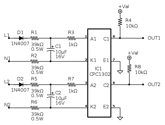

Se invece vuoi risparmiare componenti puoi usare questo schema:
dove però in uscita avrai +Val se tra L1 e N1 o L2 e N2 non c'è la 230V e avrai un'onda quadra a 50Hz quando è presente la tensione di rete. Dovrai farti una piccola funzione su arducoso che ne tenga conto.
Vedi tu se preferisci risparmiare componenti o codice su microcontrollore.
Io vado a mettermi a letto sperando che questo mal di testa mi lasci dormire.
Ciao,
Pietro.
PS: Ahh, lavorare a 230V è pericoloso, cerca di fare attenzione!
