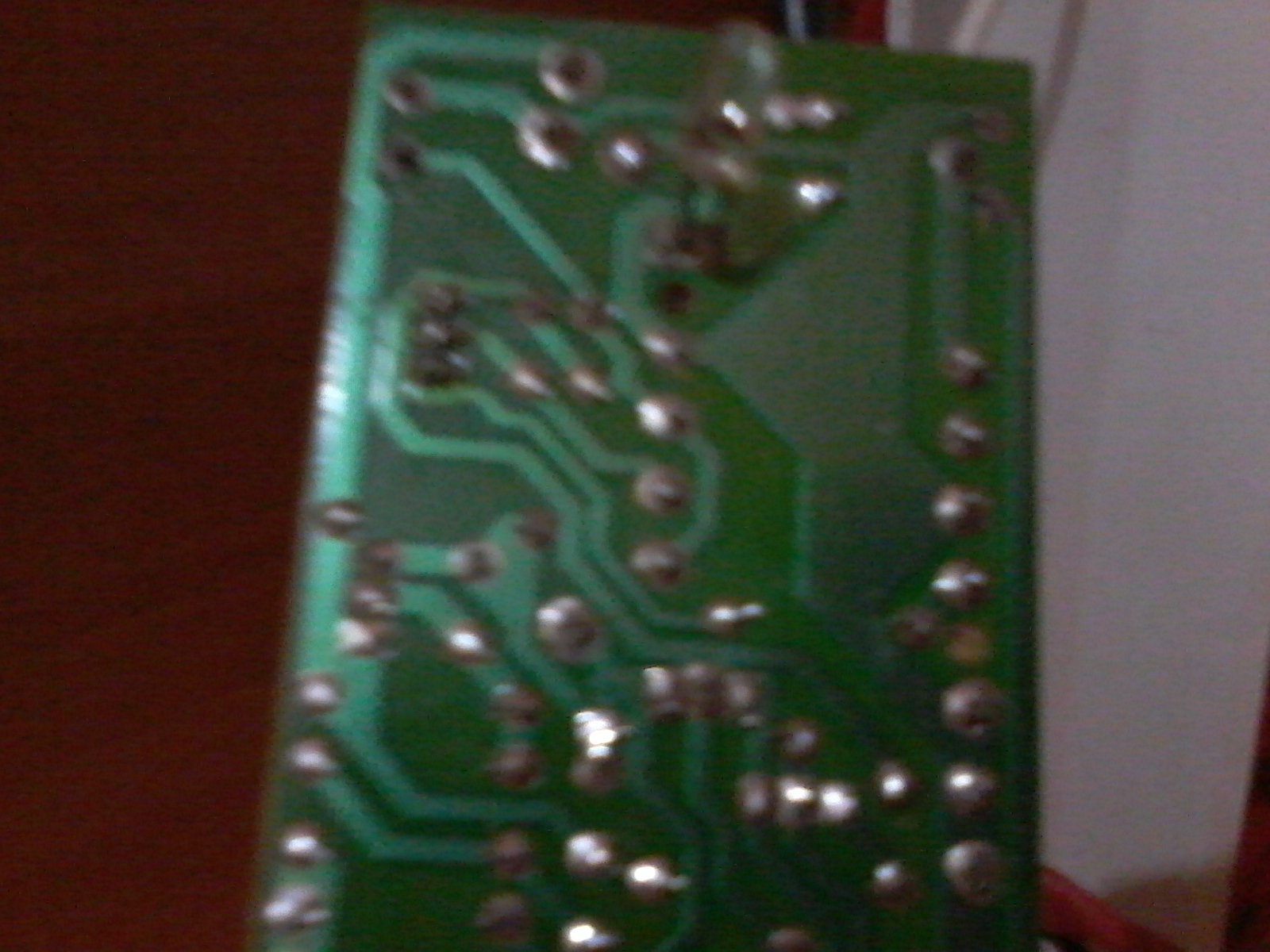

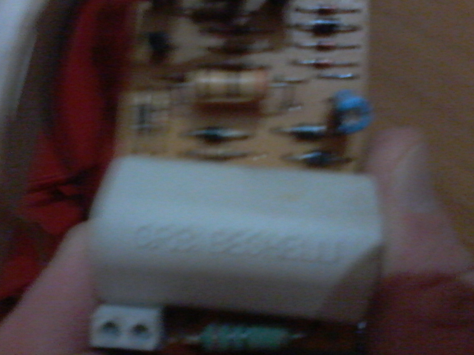

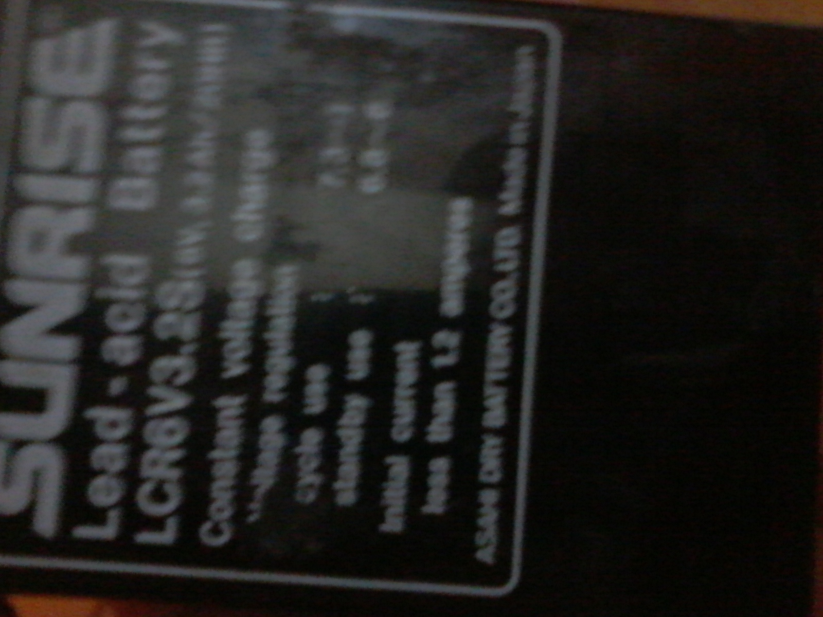

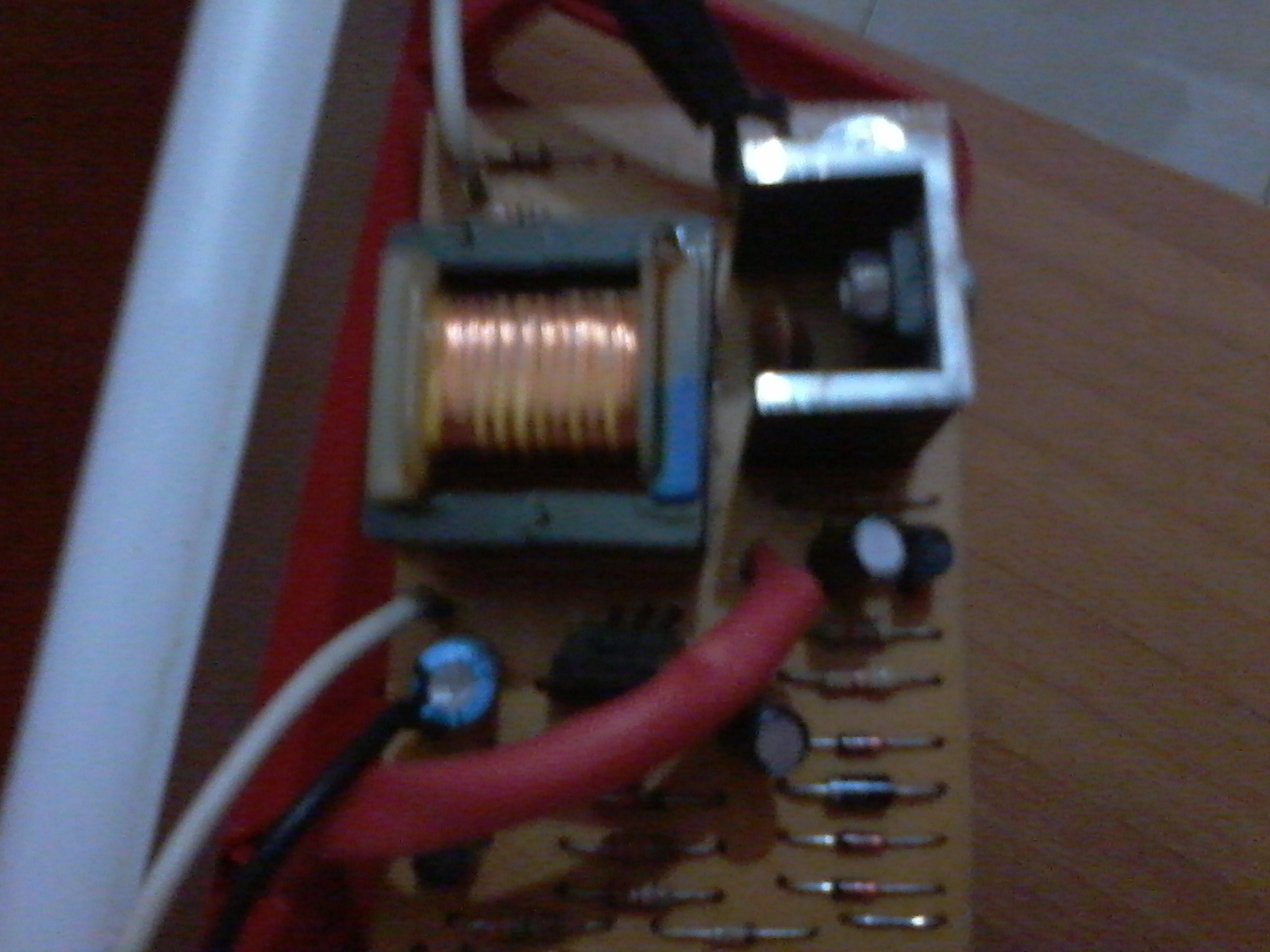

Ciao a tutti, vorrei avere una conferma dal forum. Nel '92 mi sono comprato una lampada di emergenza, (BEGHELLI mod. MAYA con un tubo) da usare in macchina che in casa, nel '95 ho cambiato il neon perché annerito ai capi (tubo consumato) e il led di segnalazione rosso (l'originale faceva poca luce e sostituito con altro rosso piú luminoso ma dalla plastica trasparente (scoperto da 1 anno che é ad alta luminositá)). Nel '96 lo metto da parte perché non piú indispensabile, oggi lo riprendo in mano, lo attacco alla presa luce per 3 ore per vedere come va e... led acceso ma niente, il tubo non si accende. La smonto (ormai la garanzia é kaputt, dopo 20 anni...) e ad un primo esame nessun componente bruciato, i condensatori elettrolitici non sono bombati le saldature sono lucide le uniche due cose calde, si puó mettere le mani sopra sono: una resistenza (penso da 2 watt) e un cilinretto di plastica bianca (entrambi zona 220 volt). Come batteria tampone una SUNRISE tipo lcr6v3.2s lead acid. I terminali sono puliti, niente acido ebbene il tubo non si accende, la batteria non é bombata. Cosa può essere? La batteria partita per il non utilizzo? I capi del tubo non sono neri, non so piú a cosa pensare. Grazie di tutto.
simtrix ha scritto: le uniche due cose calde, si puó mettere le mani sopra sono: una resistenza (penso da 2 watt) e un cilinretto di plastica bianca (entrambi zona 220 volt).
il cilindretto bianco come lo chiami tu e' un filtro di rete(induttanza toroidale) e la resistenza viene usata per limitare la corrente di spunto all'accensione,a volte si guasta per un cortocircuito dovuto alla rottura dei diodi.
Ma nel tuo caso funzionano visto che scaldano...

p.s. le fotto sono di pessima qualita' che le hai messe a fare..non si capisce granche'....

Le batterie al Pb si devono stoccare ben cariche e poi si devono porre sotto carica almeno ogni 6 mesi.
Se lasciate inutilizzate per troppo tempo prima si scaricano (autoscarica) e poi si solfatano, divenendo inutilizzabili.
Inoltre le batterie hanno un ciclo di vita utile che è di qualche anno (e la tua ne ha 22).
Non puoi pretendere di riesumare dopo parecchi anni la lampada e pretendere che funzioni.
Ora cambia la batteria e vedrai che la lampada tornerà a funzionare
Mi pare la commercializzi la Beghelli stessa o, se vuoi, ce ne sono di più economiche, guarda sui vari ebay, Amazon, ecc scrivendo batteria 6V 3,2Ah e poni attenzione che sia delle stesse dimensioni.
L'alternativa è andare con il campione in un negozio di materiale elettrico o di illuminotecnica ben fornito e fartene dare una di stesse dimensioni, tensione e capacità.
