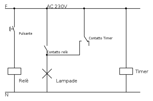

Salve a tutti, un consiglio su come realizzare quadretto per impianto che comanda 2 linee luci esterne:
Accendere e spegnere manualmente dall'interno di 2 appartamenti, le singole linee con 2 pulsanti, a qualsiasi ora del giorno e notte
Accendere e spegnere (con timer) una delle due linee.
grazie

bguaglione ha scritto:Si un schema per non incartarmi![]()
Comincia magari a postarlo tu uno schema con Fidocadj, sarà statisticamente più facile trovare qualcuno che lo corregga piuttosto che farlo da capo
Ho un dubbio sulla traccia
Vuoi accendere esempio 3 luci esterne dall'interno di due appartamenti e in ogni appartamento ci devono essere due pulsanti per accendere e spegnere.
Poi da uno dei due appartamenti vuoi che dopo un tot tempo le luci si spengono.
giusto?
Se la risposta è SI, andrebbe bene se le luci si spegnessero dopo un tot tempo da entrambi gli appartamenti? (sarebbe più facile realizzare l'impianto)

il quadro va nel vano contatore comune dei due appartamenti.
i 2 pulsanti per appartamento, sono in parallelo e arrivano nel vano comune, dove arrivano anche le 2 linee con circa 10 pali per linea.
in linea di massima
differenziale magnet.co > 2 magnet.co da 10A > 2 contattori 20A > linee luci
1 magnet.co 10A > timer > su una linea e attivare 1 dei contattori
2 relè interruttore > attivano i 2 contattori
il dubbio è quando accendo manualmente la linea con il timer> il relè chiude il contattore, e poi l'ora x si accende il timer...

Cerco di spiegare meglio il problema:
Se accendo manualmente (linea con timer): si eccitata la bobina del contattore tramite relè, quando interviene il timer e già eccitata, quindi doppia fase sulla bobina contatore... poi una volta che il timer stacca, rimarrà sempre una fase del relè... quindi il timer non farà staccare le luci al mattino, rimarranno le luci sempre accese

perché usi i contattori? Secondo me non ce n'è bisogno
Metti i 4 pulsanti (due per appartamento) e li colleghi alla bobina del relè
Colleghi la fase al contatto del relè e l'uscita va alle luci
In parallelo, a valle del contatto del relè, colleghi l'uscita del contatto NO del timer
ora provo a disegnare un circuito e lo posto :)

per semplificarmi il tutto ho fatto uno schema di principio..
Anche se è un pulsante ne metti quanti ne vuoi tu in parallelo
A monte di tutto l'impianto dovranno esserci i dispositivi di sicurezza (MTD ecc) per rispettare le varie norme
Prima di realizzare l'impianto aspetta il parere di chi ne sà più di me, potrei aver commesso errori
NB il circuito del timer potrebbe variare dal tipo di timer che possiedi

grazie della pazienza e per aver disegnato schema
Lo schema secondo me va benissimo per pochi punti luci, ma su una linea lunga 70/80mt con 10 e passa punti luci... i contattori ci vogliono.
La soluzione potrebbe essere mettere un altro contattore a valle del contattore linea Timer, ed eccitato dal timer
