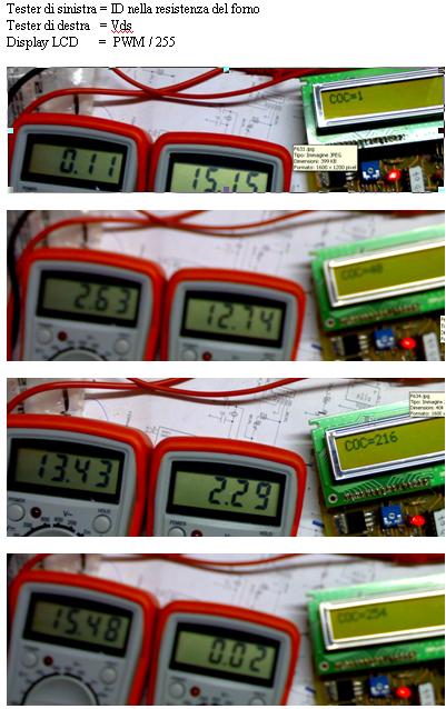

Ora posto alcune foto con quanto sperimentato; ho infatti abbassatoil PWM a frequenza 300 500 Hz anche se mi diventa un po microfonico. Ho un PIC 1F876 che genera un PWM da 1 a 254 tramite due pulsanti (decremento, incremento) e devo dire che passando da 1 a 254 step by step il mosfet non fa una piega , rimanendo perfettamente freddo (oltre le mie aspettative)
Spero le foto non siano troppo ingombranti in altezza
Nell'immagine dell'oscilloscopio la traccia in basso è l'uscita PWM del PIC e quella in alto il segnale sul drain, Sembra abbastanza squadrato.

L'onda sul drain la vedi squadrata perche' lavorando a bassa frequenza devi usare una base dei tempi lenta. Prova a guardare solo il fronte di salita o solo il fronte di discesa, sia della tensione di drain che di quella di gate. Per guardare questi fronti aumenta la velocita` della base tempi in modo da vedere bene la forma d'onda e i tempi di salita e discesa.
In pratica bisogna vedere la salita e la discesa la piu` larga possibile che ci sta nello schermo.
Se pubblichi le foto dell'oscilloscopio, specifica anche le scale, in modo da poter avere dei valori con cui fare dei conti, poi ti faccio vedere come calcolare la dissipazione.

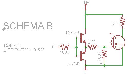

Forse nel pomeriggio oppure certamente domani farò il tipo di verifiche che suggerisci, Ok x la scala dell'oscilloscopio. La scorsa notte (più corretto dire stamattina) ho provato a realizzare il circuito drive con due BJT (al momento ho solo dei BD138 e BD139) Come resistore sul gate ho usato un 100 ohm e sulla base dei due BJT un resistore da 1000 ohm. Ho collegato il tutto allo stesso PIC con PWM. Il MOSFET scalda moltissimo. Se poi invece che all'' uscita del PIC collego direttamente a 5V il mosfet scalda comunque. Forse i due BJT sono modesti ? Mi viene in mente il fatto che magari i BJT impiegano troppo tempo a commutare ? Mi riferisco al Baker clamp . Saluti.

kf00115 ha scritto:Come resistore sul gate ho usato un 100 ohm e sulla base dei due BJT un resistore da 1000 ohm. Ho collegato il tutto allo stesso PIC con PWM. Il MOSFET scalda moltissimo.
Secondo me, non stai pilotando il totem pole come si deve.

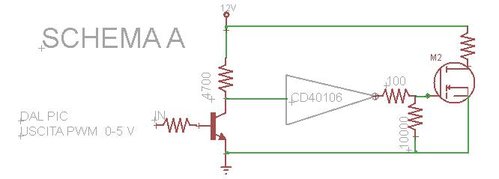

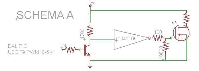

Lo schema A funziona perfettamente il CD40106 è triggerato.
Con lo schema B scalda sia con il PWM che mettendo IN fisso a 5V
Ma il CD40106 è ingombrante e mi sembra sprecato per pilotare un solo MOSFET
Domanda: nello schema B devo pilotare IN a 12V? Altro transistor in ingresso, tipo schema A ?
Il BD139 lavora a Collettore comune, tipo inseguitore, e sull'emettitore al massimo avrò VIN-VBE. Non é un po bassa? Il Mosfet non é logic level.

Devi comunque avere il livello del segnale fra 0V e 10V circa

kf00115 ha scritto:Lo schema A funziona perfettamente il CD40106 è triggerato.
Con lo schema B scalda sia con il PWM che mettendo IN fisso a 5 V
E' normale no ?
con il push-pull comandato direttamente dall' uscita del PIC , la tensione di pilotaggio sarà quasi 4 volt o poco più, mentre se il 4016 lo hai alimentato con i 12 V, allora la tensione di pilotaggio arriverà almeno a 10 V e sembra che la corrente sia più che sufficiente
kf00115 ha scritto:Ma il CD40106 è ingombrante e mi sembra sprecato per pilotare un solo MOSFET
Domanda: nello schema B devo pilotare IN a 12 V? Altro transistor in ingresso, tipo schema A ?
Penso proprio di si, se non vuoi usare il 4016...

E' così. Infatti a collettore comune in emettitore esci con una tensione che al massimo tende (da qui inseguitore) alla Vbase-massa. Ho inserito un altro BJT, con collettore pullappato alto a 12V, prima del totem pole e funziona alla grande anche se con il PWM al contrario ma non è un problema invertirlo da software. Quindi o 3 BJT per ogni MOSFET , o un CD40106 forse per 8 MOSFET (se c'e' la fa) o un DRIVER integrato a 8 PIN per ogni MOSFET.
