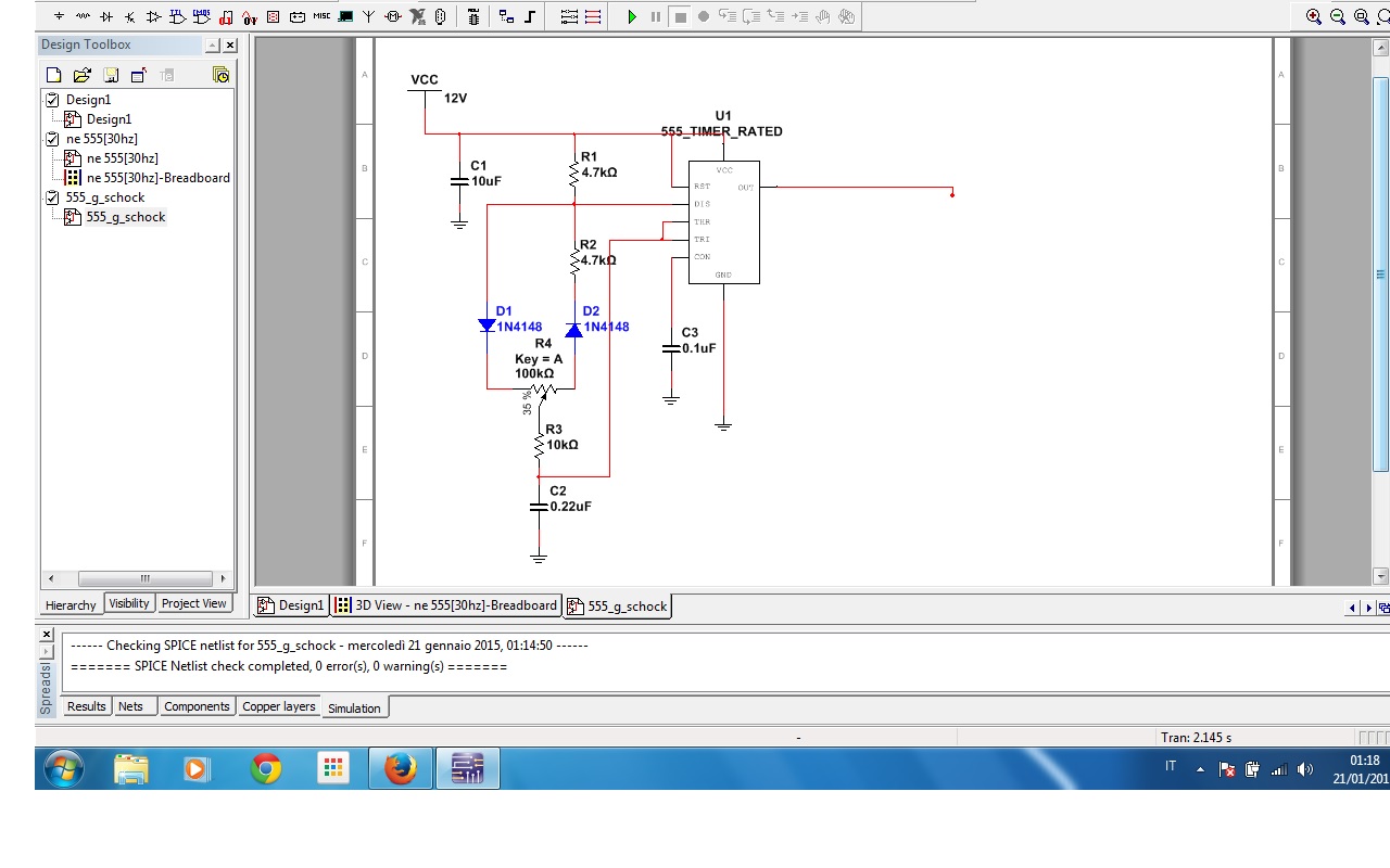

[14] Re: Circuito con ne 555
Messaggioda Foto Utentealbatros1993 » 21 gen 2015, 2:26
Buonasera g.schgor
ecco il circuito da lei consigliatomi,dimensionato.Simulandolo sembra funzionare,anche se qualche comportamento strano ogni tanto lo ha.
Qualsiasi altro consiglio e' ben accetto.
Grazie ancora
13 2 6
Messaggi: 218
Iscritto il: 31 gen 2010, 12:09
[15] Re: Circuito con ne 555
Messaggioda Foto Utenteg.schgor » 21 gen 2015, 7:11
Che tipo di comportamento strano? (nel primo impulso è normale,
perché il condensatore parte da zero).
Foto Utenteg.schgor
57,8k 9 12 13
Messaggi: 16971
Località: MILANO
[16] Re: Circuito con NE555
Messaggioda Foto Utentealbatros1993 » 21 gen 2015, 11:04
grazie G.SCHGOR
Provato su board e funziona perfettamenta
:ok:

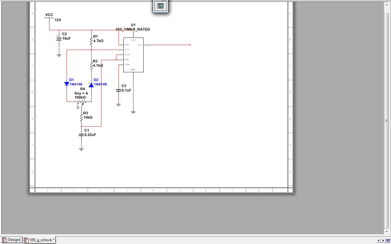

[17] Re: Circuito con NE555
Messaggioda Foto Utentealbatros1993 » 22 gen 2015, 2:52
Buonasera g.schgor
Ho un problema con il circuito.
Per ottenere i 30hz in uscita e duty cicle variabile da 0% al 100% ho dimensionato il circuito postato.
Nonostante il condenzatore dai calcoli e' 0.22uF in uscita ho circa 60hz...
i calcoli da me eseguiti sono questi:
f = 0.69/((2*R3 + r4 + 4.7kΩ)*C1)
quindi:
C=0.69/((2*R3 + r4 + 4.7kΩ)*F)
C=0.69/(20kohm+100kohm+4.7kohm)*30
C=0.69/(124.7kohm)*30
C=0.69/(124700 ohm *30)
C=0.69/3741000
C=18.4 Uf
Dove sbaglio?

[18] Re: Circuito con NE555
Messaggioda Foto Utenteg.schgor » 22 gen 2015, 7:59
Non so dove tu abbia trovato quella formula,
ma io avevo consigliato il dimensionamento
di C1 ed R3 mediante la simulazione.
Meglio fissare C1 e determinare poi R3
(con C1=0.22uF il valore standard più vicino
a me risulta R3=22K. Se vuoi maggior precisione
o metti un potenziometro o "aggiusti" il valore di R3
con paralleli)

[19] Re: Circuito con NE555
Messaggioda Foto Utentealbatros1993 » 22 gen 2015, 8:38
La formula è nel sito da lei consigliatomi nel post precedente .
http://www.electroschematics.com/5834/p ... -with-555/
13 2 6
Messaggi: 218
[20] Re: Circuito con NE555
Messaggioda Foto Utenteg.schgor » 22 gen 2015, 9:15
Non avevo visto la forrmula, ma mi fido di più della simulazione.
