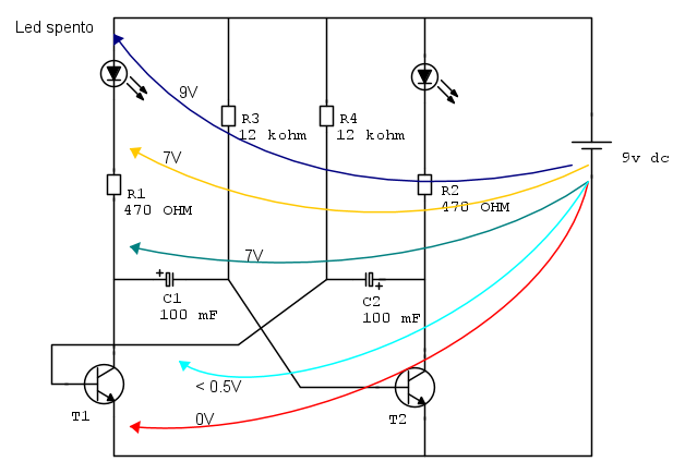

Messaggioda Foto UtenteIsidoroKZ » 23 gen 2015, 17:50
Bel montaggio, ordinato!
Misura con un tester la tensione di collettore, base ed emettitore del transistore corrispondente al led spento, prendendo come riferimento il negativo della batteria.
[25] Re: carica di un condensatore elettrolitico in un multivibra

Messaggioda Foto UtenteIsidoroKZ » 23 gen 2015, 21:31
QUalche contatto che non va. L'emettitore dovrebbe essere allo stesso potenziale del polo negativo della batteria, il collettore dovrebbe essere a circa 7V se il led e` spento.
Questo quello che dovresti misurare se il led e` spento
[29] Re: carica di un condensatore elettrolitico in un multivibra
Messaggioda Foto Utentefrancofra » 23 gen 2015, 21:32
sì adesso sì :shock: in pratica ho fatto i ponticelli che mi diceva pietrobaima .....in pratica non c'era contatto???al centro la bradboard è divisa????????????? :shock: grazie

[30] Re: carica di un condensatore elettrolitico in un multivibra
Messaggioda Foto UtenteIsidoroKZ » 23 gen 2015, 21:35
Ce ne sono di due tipi. Se la divisione a meta` e` un po' piu` larga delle altre, allora e` divisa.
