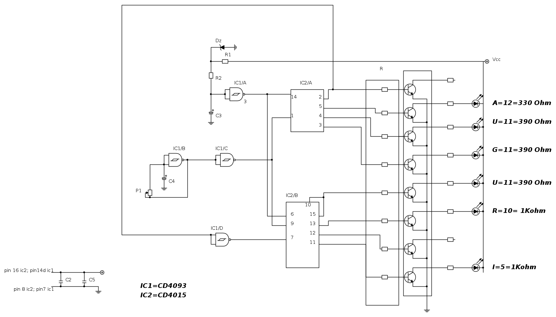

Allora, in questo caso, non ti resta che leggere qualche tutorial sul NE555 nelle sue varie configurazioni e sul 4015; ne trovi nel blog di Foto Utenteg.schgor.
Poi se non capisci qualcosa, chiedi. :D
[55] Re: realizzare scritta auguri con LED
Messaggioda Foto Utentedanielepower » 20 gen 2015, 20:18
Si, ora che risolvo con la connessione a cas :D a, finisco di leggere la collana di IsidoroKZ sulla connesssione dei Leds e inizio con quella di G.Schgor

So di non essere nella condizione di dare consigli su come fare un circuito (é giá tanto se distinguo un condensatore da una resistenza) ma posso dire una cosa a sampei62: iniziare a montare dei kit (prima semplici), chiedere aiuto ad ELECTROYOU. Io ho iniziato cosí con i kit (ai miei tempi internet non era cosí accessibile) di nuova elettronica e gpe. ciao ora posto un vecchio schema della gpe (mk890=scritte scorrevoli)
