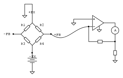

Messaggioda Foto UtenteJeanValjean » 25 gen 2015, 1:52
Buonasera
Riemergo dai miei studi.
la soluzione della conduttanza suggerita da CarloC l'ho finalmente capita e sono anche riuscito a provarla.
Ho rispolverato matrici inverse che pensavo di avere perso per sempre.
Sono riuscito anche a scrivere un semplice file Excel che introdotte le letture calcola i valori, calcolando appunto la matrice inversa. Soluzione molto bella.
la seconda soluzione non l'ho capita, a partire dalla sua presunta serietà. Era una boutade?
Forse considerava solo gli effetti teorici o funziona davvero?
Voglio dire, si può davvero utilizzare un, che so, LM741 e farlo funzionare?
Grazie comunque della considerazione.

Messaggioda Foto UtentePietroBaima » 25 gen 2015, 11:27
JeanValjean ha scritto:la seconda soluzione non l'ho capita, a partire dalla sua presunta serietà. Era una boutade?
No, dovrebbe funzionare. :D
JeanValjean ha scritto:Forse considerava solo gli effetti teorici o funziona davvero?
Non ho fatto una analisi usando un operazionale reale, però dovrebbe restituire dei valori che hanno senso.
Funziona in questo modo.
Ti riporto lo schema:
Tra i tanti modi in cui è possibile vedere la cosa usiamo questa:
l'operazionale è collegato come inseguitore di tensione, quindi "prende" la tensione presente fra +FB e massa e la "copia" tal quale su +EX. Questo significa che la tensione fra +FB e +EX è nulla.
Se questa tensione è nulla non c'è circolazione di corrente su R2.
Quindi la corrente inviata dall'ohmmetro non può scorrere in R2 e il morsetto dell'operazionale si comporta come un circuito aperto, quindi circolerà tutta in R4 fornendo la misura di questa sola grandezza.
JeanValjean ha scritto:Voglio dire, si può davvero utilizzare un, che so, LM741 e farlo funzionare?
sì, anche se userei un operazionale un po' più moderno, per esempio un LM358.
JeanValjean ha scritto:Grazie comunque della considerazione.
Prego!
Se hai intenzione di implementare anche questo metodo, potresti riportare i risultati che ottieni con entrambi, a tutto vantaggio della tua misura!
Ciao,
Pietro.
