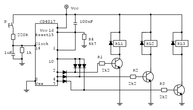

A fronte di un buon lavoro fatto come esposto da Foto UtentePietroBaima con componenti programmabili, il tuo problema potrebbe essere risolto ( in modo approssimativo e accettabile se non hai particolari esigenze di stabilità e sicurezza ) da un circuitino realizzato con uno dei molti integrati in commercio e nello specifico con un CD4017 come già paventato da Foto UtenteIsidoroKZ
Questo è il massimo di cui sono capace :cry: perché non so programmare nemmeno un PIC o Arduino.
( d' altronde questa è una specifica almeno da maggiordomo :mrgreen: ). Un giorno, forse ci proverò...
Il circuito di comando, potrebbe essere questo qui sotto
Con questo semplice circuito, premendo il pulsante P, la prima volta comanda il BJT 1 con rispettivo RL1, con la seconda pressione RL1 si spegne e si attiva RL2 , con la terza pressione del pulsante si spegne anche RL2 e si attiva RL3, con la quarta pressione si attivano tutti e 3 i relè e con la quinta pressione si spengono tutti, co la sesta si ricomincia daccapo
al posto dei BJT puoi inserire i Moc.
La corrente che ogni uscita può erogare non è molto alta. Se dico giusto dovrebbe essere intorno ai 10 mA,
Se ne fai passare di più, la tensione di uscita delle porte si abbassa gradualmente. Sicché la cosa va valutata secondo il carico applicato.
Quando si accendono tutti e tre i relè, l' uscita del pin 10 ha il compito più gravoso, perché deve dare corrente a tutti e 3 gli ingressi dei Moc.
Altro problema da vedere. è ovviamente l' entrata del clock, che fatta come da schema, filtrata semplicemente con un condensatore, di sicuro sarà difficile avere singole commutazioni .
in questo caso, bisogna implementare il circuito con un latch in entrata al pin di clock.
Questa è solo un' idea da dove cominciare, poi se interessa, va resa più stabile

Proprio quello che avevo in mente, magari con porte or al posto dei diodi.
Aggiungerei i diodi di ricircolo in parallelo ai relè. Le due resistenze per il reset sono necessarie?

In effetti, Isidoro, mancherebbero i diodi di ricircolo che senza dubbio vanno messi se avesse intenzione di usare i relè.
Me li sono scordati :)
Per le resistenze sul Reset, quella da 4k7 serve per tenere a massa il Reset visto che questo è attivo a livello logico alto.
Quella da 470, in effetti non serve. E' rimasta lì nello schema,perché avevo pensato di mettere un pulsante di Reset del 4017 per il primo avvio ( faceva parte di un partitore ). Ma poi ho pensato che fosse inutile, visto che in qualunque stato fosse partito il circuito, si sarebbe portato alla stato iniziale premendo più volte il pulsante P
Tanto, se ha bisogno di partire con il 4017 azzerato, bisogna fare un azzeramento automatico alla partenza
( all' accensione del circuito ), mettendo un condensatore verso il positivo

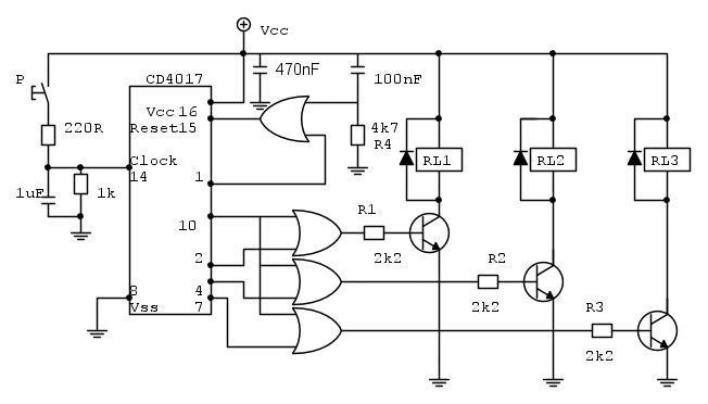

Anzi, mettiamoci tutto, così lo schema è pronto.
Ma bisogna cambiare il sistema di immettere il segnale al clock...

L'uscita corrispondente all'impulso 5, piedino 1, non va mai in alta impedenza, direi che sia la 4.7kohm che il condensatore siano inutili, si trovano a lottare contro una uscita normale.
A meno di non voler fare una or sul reset, che venga attivato sia quando il pin 1 va alto sia quando si accende la prima volta. Con due diodi si fa, e io compro azioni di qualche produttore di diodi :-) che questo circuito ne usa tanti!
Questo era quello che avevo in mente nel mio primo messaggio

Il condensatore e la resistenza da 4k7 servono per tenere basso il pin del reset e per far partire il circuito azzerato all' accensione ( come hai fatto tu con l' ingresso della porta OR )
almeno, mi sembra che serva, la resistenza...
Non è che i circuiti li simulo, odio i simulatori, perciò può darsi benissimo che non sia perfettamente funzionante
Il circuito usa tanti diodi, ma è per non usare un altro integrato. comunque si possono usare piccoli diodi da pochi milliampere :)
Ovviamente è un circuito di principio, e va benissimo anche con l' aggiunta delle porte OR

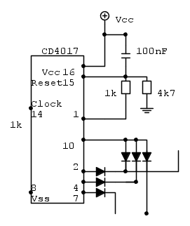

Il fatto e` che colleghi un condensatore che dovrebbe fare un impulso alto all'accensione ad una uscita (piedino 1). In fase di accensione potrebbero litigare perche' il condensatore vuole tirare su e il piedino potrebbe voler tirare giu`.
Poi ogni volta che il contatore arriva a 5, il piedino 1 cerca di alzarsi in fretta e trova un carico capacitivo di 100nF che lo rallenta e il segnale che ne risulta non e` piu` un buon segnale logico, anche se potrebbero non esserci malfunzionamenti.

Hai ragione Isidoro, infatti quella resistenza che avevo messo prima da 470,per un reset manuale serviva proprio a questo. Poi nel modificare il circuito , mi sono scordato questo problema.
:ok:
Rimettiamoci la resistenza ( questa volta da 1k )

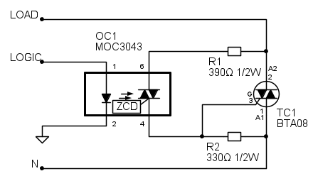

Vorrei soltanto aggiungere il circuito con fotoaccoppiatore e TRIAC.
Ho usato un fotoaccoppiatore con ZCD integrato, in modo che l'uscita della logica possa stare alta tutto il tempo, mentre il TRIAC viene pilotato correttamente.

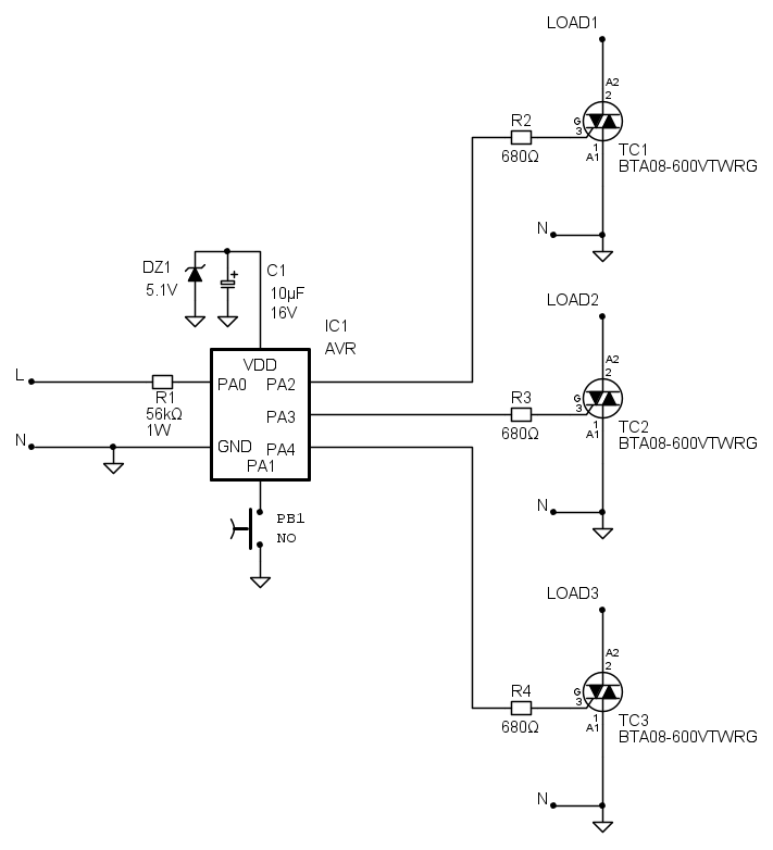

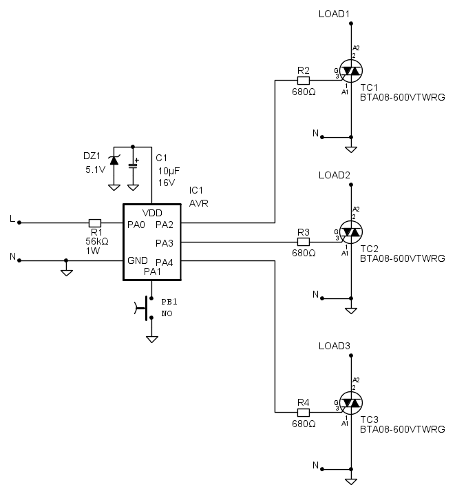

he he he.
Se potesse programmare un microcontrollore, un circuito minimal, tipo questo, potrebbe funzionare.
Non richiede nemmeno fotoaccoppiatori e prende alimentazione direttamente dalla rete. :D
