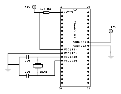

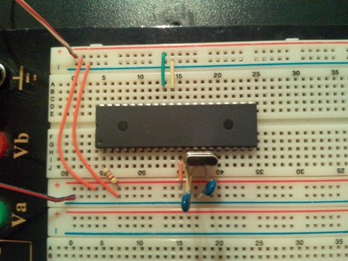

Ora sulla Easy PIC tutto funziona perfettamente ma quando monto il PIC sulla mia bread board la portb.0 rimane a livello logico basso (0V) senza effettuare il lampeggio.
Ho realizzato il seguente schema elettrico:

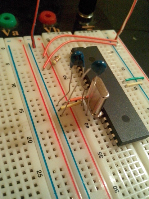

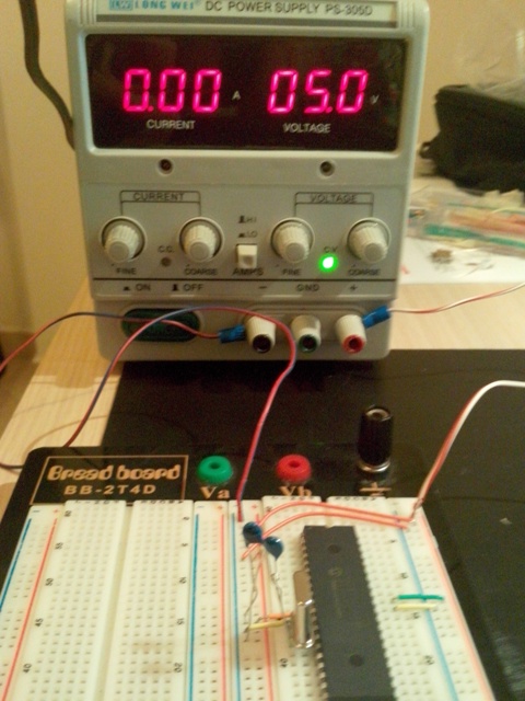

Allego anche alcune foto.
Non riesco a capire dove sbaglio o se c'è qualcosa di errato nella configurazione, programmazione o realizzazione del circuito.
Qualcuno di voi riesce a darmi qualche suggerimento?

Forse il quarzo non oscilla;
prova prima con l'oscillatore interno RC

Ciao Foto Utentedaccio76, verifica o ri-controlla sul datasheet come è collegato il pin MCLR poi, non mi sembra di vederlo quindi, in assenza di altro, prova a posizionare un condensatore da 100 nano Farad tra il pin dell'alimentazione del micro e lo zero.
Posizionalo il più vicino possibile al chip.

Il pin MCRL dal datasheet è collegato con una resistenza da 4.7kOhm al polo positivo di alimentazione proprio come ho collegato il circuito.
Il problema forse è nell'oscillazione, adesso ho tolto i due condensatori da 22pF e tutto funziona a dovere, forse quelli che ho sono danneggiati perché il valore mi sembra coretto...non so...domani ne compro degli altri perché immagino che per una corretta oscillazione siano necessari.

Messaggioda Foto UtenteAlbertoBianchi » 25 gen 2015, 23:10
In effetti hanno un aspetto sospetto...
non sembarano dei ceramici NP0 o simili sembrano più dei multistrato...

Si...sicuramente i condensatori non sono corretti...
