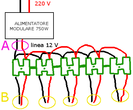

Salve a Tutti,
torno a scriverVi per avere un consiglio.
Ho un alimentatore modulare per PC da 750Watt che uso fuori dal case, cioè non è installato sul PC; da questo alimentatore, per il momento, da una linea 12V ne faccio uscire cinque per alimentare dei monitor ed in futuro credo di usare anche i 5V e i 3V. Volevo installare tra l'alimentatore e i monitor delle protezioni (anche se non so se ne è già provvisto l'alimentatore al suo interno, comunque su questo meglio abbondare) per evitare in caso di sovratensione di bruciarli e avevo pensato di mettere uno o più fusibili e per questo mi chiedevo....
1) in riferimento allo schizzo che vi posto, va messo un fusibile nel punto A o più fusibili nei punti B?
2) che tipo di fusibile bisogna mettere, un 12V o superiore? e se si, come lo calcolo?
< schizzo >
Ringrazio chi vorrà darmi un aiuto.
Un saluto.

[2] Re: Dove porre il/i fusibili!
Messaggioda Foto Utenteelettroigor » 26 gen 2015, 18:00
Nel fusibile passa la corrente nominale del circuito da proteggere da qui puoi capire che se lo installi nel punto A hai una somma di tutti gli apparati alimentati nel punto B il singolo utilizzatore. In ogni caso puoi installare i fusibili sia nel punto A che nel punto B in quanto potresti utilizzare fusibili con "velocità" di intervento diverse, in maniera da avere una sorta di selettività.

Messaggioda Foto UtenteSediciAmpere » 26 gen 2015, 18:09
Ciao, potresti usare dei fusibili a lama per auto, esistono da 1 a 40A , tensione 32V , potere d'interruzione 1000A e costano poco, però sono rapidi e potrebbe essere necessario metterli sovradimensionati.
I fusibili non proteggerebbero i monitor da un'eventuale sovratensione, ma sono necessari per proteggere i cavi dal cortocircuito, io ti consiglio di metterli in entrambe le posizioni, perché anche se l'alimentatore ha una protezione interna (che evita che si guasti) esso è molto potente: se i fili sono lunghi e il cortocircuito avviene vicino al monitor potrebbe non passarci abbastanza corrente da far intervenire la protezione.

Messaggioda Foto Utenteclaudiocedrone » 26 gen 2015, 18:16
LemonBlu ha scritto: ... Volevo installare tra l'alimentatore e i monitor delle protezioni per evitare in caso di sovratensione di bruciarli e avevo pensato di mettere uno o più fusibili...
...che tipo di fusibile bisogna mettere, un 12 V o superiore? e se si, come lo calcolo?...
:? Guarda che i fusibili non proteggono da sovratensioni e conseguentemente non vanno "a tensione" (o viceversa), quindi la tua idea è fondamentalmente errata. O_/

[5] Re: Dove porre il/i fusibili!
Messaggioda Foto UtenteLemonBlu » 26 gen 2015, 20:13
Grazie per le Vostre risposte.
Quindi potrei mettere dei fusibili nei punti B per proteggere i monitor da corto circuiti, e per le sovratensioni cosa potrei adottare?

[6] Re: Dove porre il/i fusibili!
Messaggioda Foto Utenteclaudiocedrone » 27 gen 2015, 1:29
:-) Francamente non mi spiego la necessità dei fusibili... i fusibili proteggono soprattutto ciò che sta a monte quindi non ne vedo possibili benefici per i monitor che peraltro possiederanno già le loro protezioni :? ; le sovratensioni che temi da cosa potrebbero essere causate ? Non so. ma non mi risulta che un guasto dell'alimentatore possa causare un erogazione di tensione superiore a quella predefinita :roll: a io parere ti stai ponendo un problema da U.C.A.S. comunque è la mia opinione e aspetta altri pareri da utenti esperti. O_/

[7] Re: Dove porre il/i fusibili!
Messaggioda Foto UtenteLemonBlu » 27 gen 2015, 9:22
Per spiegarmi meglio....
non sono un esperto ;-)
i monitors sono nudi e crudi, cioè sono soltanto gli schermi e le relative schede driver, non sono monitor belli e impacchettati come li trovi per esempio nel negozio di elettronica, quindi non credo abbiano delle protezioni, almeno a vista non ne vedo.
visto che oltre ai monitors, ciò che sto realizzando comprende (al momento è tutto in fase di costruzione) anche altre componenti elettroniche, come interruttori, potenziometri, schede PCB etc e correnti di vario tensione (12, 5, 3) vorrei proteggere tutto da quelli che sono i "guai" legati alla corrente ed ai componenti elettronici, come sbalzi di tensione derivanti dalla linea di casa (che alimenta il tutto), corto circuito e quant'altro!
Per questo come prima cosa, sempre da inesperto, avevo pensato a dei fusibili! :oops:

Messaggioda Foto Utenteclaudiocedrone » 27 gen 2015, 14:19
:-) Gli sbalzi di tensione derivanti dalla rete di distribuzione se li ciuccia l'alimentatore ed anche i corti accidentali in uscita sono un problema suo ;-) ; se di buona qualità si presume che implementi le necessarie protezioni... per le schede dei monitor è da vedere ma anche li se non sono autocostruite mi sembra strano che non abbiano alcuna protezione (vero è che non sono propriamente esperto nel campo) p. es. sei in grado di riconoscere i fusibili da PCB se li vedi ? Ne esistono di svariate fogge e dimensioni, p. es. alcuni si presentano come componenti cilindrici neri. Un consiglio che posso darti è di usare connettori di tipo polarizzato, cioè impossibili da collegare a rovescio, e (sembra banale ma mai dare niente per scontato) usare conduttori di colore diverso per positivo e negativo e di accertare polarità e tensione col multimetro prima di effettuare le connessioni. O_/
