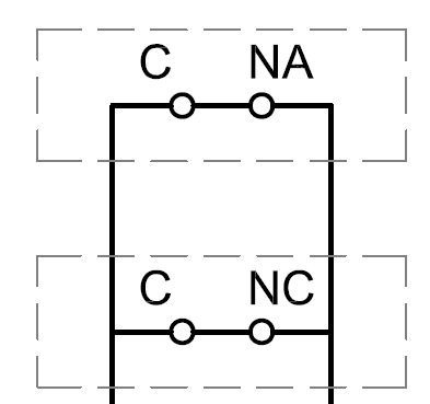

Buongiorno,
ho un problema con degli schemi elettrici.
Ho ricevuto uno schema in cui non vi è differenza simbolica tra un normalmente aperto ed un normalmente chiuso, ma solo una scritta che distingue i due ovvero NC ed NA.

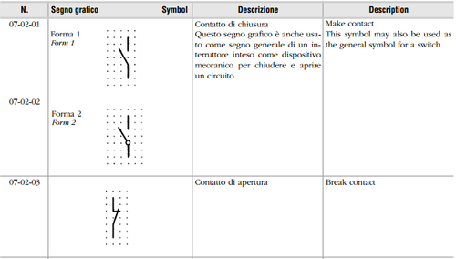

Normativamente , secondo le cei 3-19 , i due contatti sono ben distinti graficamente chiamati contatto di chiusura ( per il normalmente aperto NA e contatto di apertura per il normalmente chiuso NC )
Lo schema per convenzione e per norma è sbagliato nella prima immagine che ho allegato?
Oltre alla cei 3-19 esiste qualche altra norma a cui attenersi per gli schemi grafici?
Proprio per avere una base in più su cui prendere informazione.

a dire il vero, quello allegato non mi sembra il classico schema funzionale, a che circuito utilizzatore fa riferimento?

Me lo hanno inviato come "schema di collegamento tipo" .

non è uno schema funzionale ,
ma di connessione , imaginalo come una morsettiera .

Messaggioda Foto UtentePVeng » 29 gen 2015, 16:00
Il problema è che se ricevo uno schema del genere, carta canta e non si può immaginare.

Ci sarebbe da immaginare se non ci fossero le indicazioni C, NA e NC.
Il grafismo è sbagliato, ma i collegamenti sono chiari lo stesso, secondo me, se il problema è una eventuale contestazione futura.

Nello schema hai qualche altro contato C-NA .? E com'è disegnato .??
riesci a postare una buona parte dello schema , giusto per fare un idea ,se è una morsetiera o il contato interno di qualche dispositivo , ecc..
