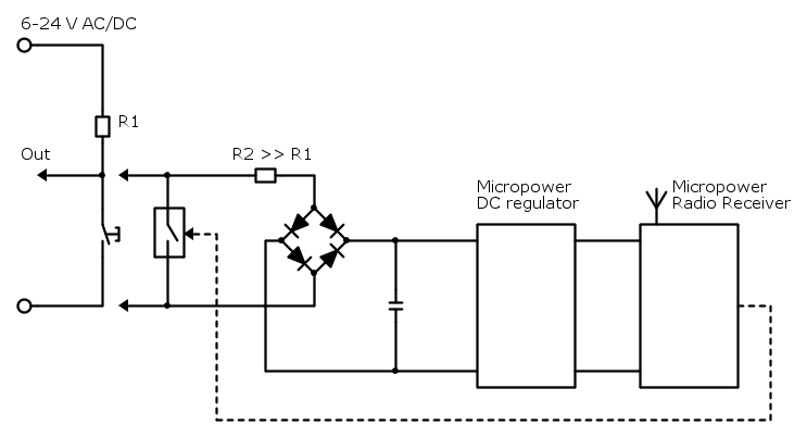

Comunque, se l'energia mediamente assorbita dal ricevitore è molto bassa, è possibile che il ricevitore la ricavi direttamente dai morsetti del pulsante, senza disturbarne il normale funzionamento.
Per esempio:
Quindi il venditore potrebbe avere ragione. Bisogna però capire se il dispositivo assorbe una corrente abbastanza bassa da non disturbare il funzionamento del pulsante, e quindi bisogna conoscere le specifiche sia del radioricevitore che del citofono, oppure ricavarle anche con misure, oppure (opzione meno sicura) provare a effettuare il collegamento e vedere se funziona.
Trucchi di "energy harvesting" come questo e più complessi si vedranno sempre più in futuro.

[10] Re: apriporta wireless
Messaggioda Foto UtenteGuidoB » 27 gen 2015, 19:43
shadyeclipse ha scritto:ti chiedo una cosa: è possibile che l'apparecchio ne tragga alimentazione anche se effettivamente nel pulsante non passa corrente?
Sì.
È proprio quando il pulsante non è premuto che ai suoi morsetti è presente una tensione. Questa tensione può essere utilizzata per alimentare un carico, purché la corrente assorbita sia abbastanza bassa da non far interpretare il pulsante come "premuto".
Quando invece il pulsante è premuto la tensione ai suoi morsetti è 0. Quindi l'alimentazione in questi brevi periodi deve provenire da energia accumulata in precedenza, tipicamente da un condensatore.
