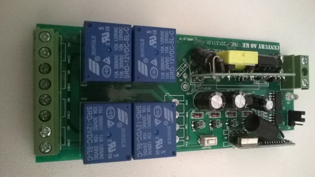

ho montato un paio di riceventi simili a quella, acquistate nello stesso negozio on line e posso dirti che purtroppo valgono il prezzo che costano, anzi per come sono fatte, costano anche troppo!
se poi ha l'antenna integrata come come quelle che ho usato io, non sarei così ottimista sulla ricezione del segnale, se ho capito bene quali sono le distanze e gli ostacoli
questa è una di quelle che ho utilizzato
nota: tra le stranezze/schifezze, le uscite COM, sono in realtà i contatti N.O. dei relè, mentre quelle siglate N.O. provengono direttamente dal morsetto L di ingresso, essendo la ricevente alimentata da rete 230 V
non è il tuo caso, ma era solo per farti capire di cosa stiamo parlando

Mah, dalle foto non si vede nessun grosso condensatore ....
Visti i morsetti, quindi anche quelli per l'alimentazione, mi sembra si tratti di un normale ricevitore in cui, qualcuno, s'è inventato di autoalimentarlo dal circuito di comando.
Mi sa che alla fine è una di quelle soluzioni che funziona per miracolo, male e magari solo in determinate situazioni.
Che ne dite se ogni volta che torna corrente il picco di carica del condensatore sul ricevitore provoca l'eccitazione dell'elettro serratura ?
Sconsiglio vivamente lo schema proposto in quei siti e suggerisco di usare un alimentatore apposito e separato dai circuiti di comando.

@ SerTom, no no, quella foto è di una semplice ricevente a 4 canali, non è quella di shadyeclipse, era solo un termine di paragone, poiché probabilmente è costruita dalla stessa casa
