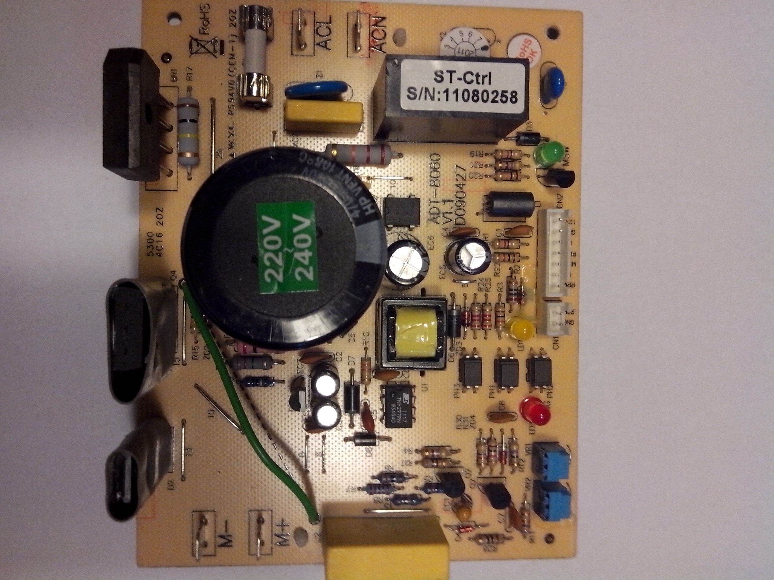

ho smontato la macchina, di sensore ne ho visto uno solo quello magnetico, presente sul volano del motore; il motore, a proposito, lo provato sul banco con un alimentatore a 12 v dc, l'assorbimento nella norma, e silenzioso. A questo punto potrebbe essere la scheda di controllo, che accludo come file.

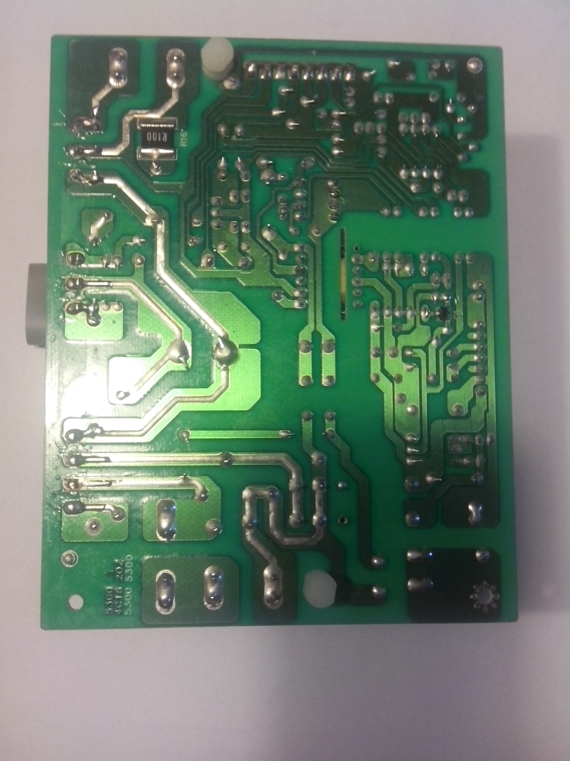

[19] Re: tapis roulant
... per questo potresti fare una foto così ci si rende conto ma, come ti avevo scritto, dovresti essere nelle condizioni per verificarlo.luca1994 ha scritto:Dovrei controllare bene se esiste questa pastiglia termica.
Comunque, se non hai dimestichezza allora puoi anche rivolgerti a qualcuno per la ricerca del guasto.
... questa è una domanda che dovresti poi fare al tecnico ma se è tale e si occupa di riparazioni dovrebbe risolverti la questione.luca1994 ha scritto:se la porto da un tecnico di elettronica riesce a trovare un eventuale guasto sulla scheda.
Se il problema è sulla scheda di alimentazione(controllo motore), non gli occorre altro; altrimenti, dovesse ricevere qualche abilitazione dalla scheda d'interfaccia, anche questa potrebbe servire.
Un altro suggerimento, anche se tu forse "fino adesso non lo hai detto" ma lo hai fatto: varrebbe il caso di contattare il produttore o distributore per segnalare l'inconveniente; è possibile che ti diano qualche informazione utile, sia a te che alla persona che se ne occuperebbe.
p.s.
nel caso tu volessi eseguire qualche verifica su quella scheda di alimentazione potresti anche inserire in un Post una foto, della stessa, che favorisca la lettura della serigrafia dei due connettori posti a lato oltre ad una per il lato piste.

[20] Re: tapis roulant
Salve,
ho contattato la ditta produttrice JK Fitness srl, ma nessuna informazione sul guasto, mi hanno dato il telefono del referente tecnico di zona, che dista da me oltre 100 km.. Non è proprio il caso. Mi ha suggerito di inviarci per corriere il motore e la scheda di controllo. Non lo se ne vale la pena tra costi di spedizione e di riparazione. Comunque Vi post le foto, una l'ho già messa, ed è quella al punto 15.
