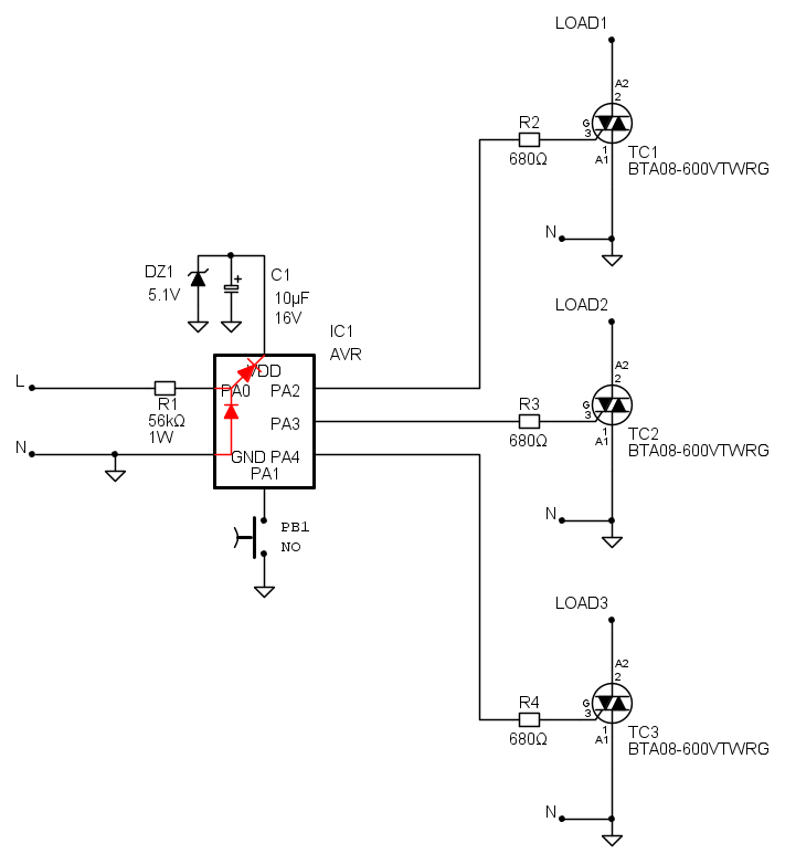

Scusa se rispondo solo ora.
Dunque, quel circuito prende l'alimentazione dalla rete sfruttando i diodi di protezione posti agli ingressi del port del microcontrollore.
Guarda come sono collegati i diodi in rosso.
Come vedi il neutro della rete è collegato a GND.
La fase è collegata tramite una resistenza ad un pin di ingresso del microcontrollore.
La tensione di rete viene quindi raddrizzata e livellata dal condensatore C1. Lo zener DZ1 serve per evitare che la tensione salga oltre 5V circa.
Come vedi è possibile alimentare il circuito direttamente dalla tensione di rete.
Lo stesso ingresso PA0 vede un'onda quadra, risultante dal clipping positivo e negativo operato dai due diodi interni al microcontrollore. Questa serve per rilevare lo zero crossing e alimentare i gate dei TRIAC con un piccolo impulso, dato subito dopo quel preciso momento. Infatti questo circuito deve essere particolarmente attento ai consumi, che, in questo caso, sono rappresentati dai gate dei TRIAC.
Come vedrai ho scelto dei TRIAC con soglia di latching sui gate piuttosto bassa.
Ovviamente il circuito non è isolato dalla rete e quindi vanno attuate tutte le precauzioni possibili.

Forte !Non so nemmeno programmare, ma mi sembra forte :) e non l' ho mai visto fare da nessuno ( almeno in rete ), probabilmente perché poco usato a causa della mancanza di isolamento....
Lì x lì mi sembrava troppo alta la resistenza da 56k per alimentare in contemporanea 3 triac, ma in effetti se le frequenze di commutazione sono basse ,può essere sufficiente e come hai già fatto notare, bisogna porre attenzione all' assorbimento o meglio alle differenze di assorbimento nei vari momenti di funzionamento per dimensionare lo zener
Per curiosità. Ma tu l' hai già sperimentato sul campo qualcosa del genere ?

Sì, l'ho sperimentato sul campo (con quei valori ma con solo un TRIAC e non tre) e funziona.

Finora avevo progettato questi circuiti, seppur funzionanti, in modo molto spannometrico, ma, in questi giorni, però, mi stavo chiedendo quanto fosse stressante per il diodo di protezione interno sopportare questa corrente.
Sul datasheet dei vari microcontrollori purtroppo non ho trovato la corrente massima ammissibile, tuttavia ho trovato questa application note dove si discute proprio sull'uso di una resistenza per fare uno ZCD per TRIAC.
Il circuito non ha lo scopo di alimentare il micro, ma solo di realizzare un semplice ZCD usando una resistenza e i diodi di protezione.
Nell'AN raccomandano di non far scorrere in tali diodi più di 1mA, mentre la tensione diretta dei diodi è 0.5V.
Mi sembra un dato molto cautelativo, comunque riferito alla DC.
Se così fosse dovremmo garantire che i diodi non dissipino più di 0.5mW, da cui si può stimare una loro corrente media massima.
Ho l'impressione che si possa rispettare questo limite e pilotare comunque tre TRIAC, ma devo pensarci ancora un po'
Se però vogliamo rendere il circuito robusto dobbiamo anche pensare ai surge e a tutte le altre amenità presenti sulla rete e, probabilmente, mettere un diodo schottky esterno.
