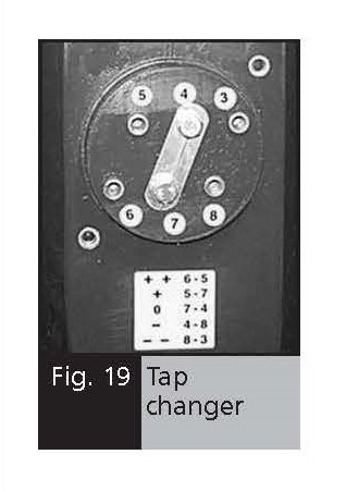

[3] Re: Tensione fornitura troppo bassa 386V
Messaggioda Foto UtenteDarioDT » 30 gen 2015, 18:19
Questo è quello che potresti trovare dietro il tuo trasformatore (fonte TESAR - 5 posizioni).
Variazione rapporto spire
Ciao,
Dario

Messaggioda Foto UtenteElectro » 30 gen 2015, 18:22
Se è vostrala cabina fate il cambio tacca.

[6] Re: Tensione fornitura troppo bassa 386V
Messaggioda Foto Utenteattilio » 30 gen 2015, 19:11
dadituri ha scritto:Se i trasformatori sono a secco si ha la possibilità di aggiustare la tensione in uscita [...]
di solito anche i trasformatori in olio, hanno il loro commutatore [da manovrare rigorosamente fuori tensione] del rapporto di tensione che consente di variare il numero di spire sull'avvolgimento MT
resta il fatto, come è stato già detto, che con 386 V (ma anche con 380), non dovrebbe soffrire nessun carico trifase e nemmeno monofase
puoi spiegarci cosa succede di preciso?
