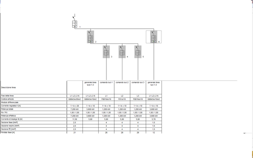

Allego un esempio,
che sezione dovrei scegliere secondo voi, io per il mio ragionamento penso 1,5mmq.

Messaggioda Foto UtenteGoofy » 31 gen 2015, 20:27
elettrosiculo ha scritto:Allego un esempio
Non si leggono la lunghezza della linea e la caduta di tensione, comunque dovrebbe essere giusto.
Se hai i tre interruttori chiusi hai 5,8 A su ciascun conduttore di fase e il neutro scarico, quindi cade tensione solo sul conduttore di fase.
Se hai solo uno degli interruttori chiusi (luci spente nelle altre due zone) hai 5,8A sulla fase e 5,8A sul neutro, quindi sono doppie la lunghezza del conduttore e la caduta di tensione ed è normale aspettarsi che serva una sezione maggiore.
Se con 1,5 mm² sei al limite nel caso di carico trifase equilibrato quando passi al monofase la sezione va raddoppiata e quindi passi a 4 mm².

Messaggioda Foto Utenteelettrosiculo » 31 gen 2015, 20:31
paolo a m ha scritto:> Operazioni > Azzera dati di calcolo - e ricalcola.
Azzerando e ricalcolando non cambia nulla.
La linea è lunga 50mt ho inserito un K0,8.
Io ho intenzioni di alimentare il circuito delle lampade con una linea trifase multipolare lunga 50mt su canale k0,8 e dal calcolo la sezione è di 1,5mmq.
perché nel momento in cui voglio sezionare le fasi della linea suddetta con dei mgt unipolari la linea mi si dimensiona di 4mmq?
io penso che sia un modo errato di calcolo del software in quanto calcola le linee di comando sotto ad ogni mgt come linee monofas, quindi la cdt aumenta rispetto alla linea trifase e di conseguenza aumento dell sezione.
Posso lasciare la linea multipolare da 1,5mmq

[19] Re: sezionamento neutro
Messaggioda Foto Utenteelettrosiculo » 31 gen 2015, 20:43
grazie mille non avevo considerato il neutro per un sistema squilibrato. =D>
