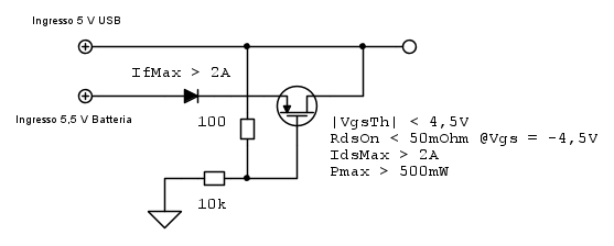

obiuan ha scritto:che come l'altro, ti da 4,3 V(a spanne) di alimentazione quando non c'è la USB.
Mmh...ed in questo modo non assorbirebbe completamente nulla dalla batteria quando è alimentato da USB giusto?
Visto che uso uno step up regolabile, posso regolare l'uscita sui 5,5 V in modo da avere circa 4,8 V e quindi una tensione più vicina agli standard USB? Il diodo non dissiperebbe comunque?
Grazie e scusami per le mille domande :D
In questo modo no, ma
Reload371 ha scritto:Visto che uso uno step up regolabile, posso regolare l'uscita sui 5,5 V in modo da avere circa 4,8 V e quindi una tensione più vicina agli standard USB? Il diodo non dissiperebbe comunque?
se alzi la tensione di anodo del diodo a 5,5, con USB present il diodo si troverebbe in polarizzazione diretta con 0,5V di Vf, e quindi farebbe passare una certa corrente dalla batteria.
Qual è il limite minimo di tensione che hai? se è sopra i 4,5V, a spanne, non ti basta un diodo ma devi mettere qualche circuito di commutazione un po' più "furbo".

obiuan ha scritto:Qual è il limite minimo di tensione che hai? se è sopra i 4,5 V, a spanne, non ti basta un diodo ma devi mettere qualche circuito di commutazione un po' più "furbo".
Purtroppo non posso scendere sotto i 4,6 V altrimenti non si carica il telefono...che circuito mi suggerisci di usare?

i dati scritti sono quelli del MOS che devi cercare...dove acquisti i componenti?

Di solito compro su ebay più componenti alla volta, altrimenti se ho da prendere un solo componente lo compro al negozio in città.
Grazie mille per l'aiuto, stasera mi metto a cercare un MOS abbastanza conosciuto con quelle caratteristiche :ok:
