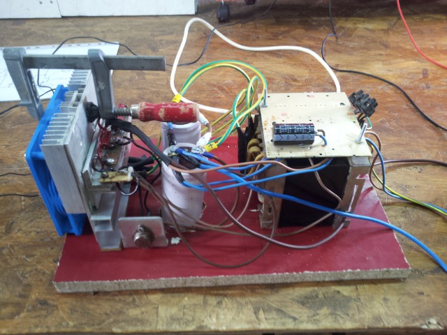

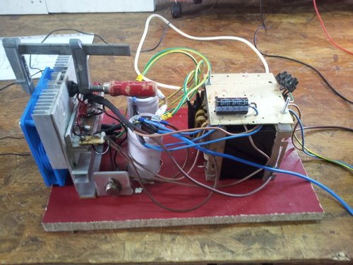

Salve ragazzi ho provveduto alla sistemazione dell' alimentatore cosa ne dite ???
Non ancora ho provveduto alla realizzazione del circuito di protezione consigliatomi da Foto UtenteBrunoValente visto che le resistenze non ancora mi devono arrivare
Grazie e AUGURI a tutti O_/ O_/

Auguri anche a te Foto Utenterukkino..adesso si può guardare!! O_/

Salve ragazzi, stamane ho installato il circuito di protezione sulla alimentatore. Soltanto che ho dimensionato la resistenza R per 2 A quindi R=0.6/2=0.3 ohm sono riuscito a trovare una resistenza da 0.33 ohm, va bene o no ? Ho provveduto alla realizzazione del circuito di protezione soltanto che adesso quando vado a mettere un carico da 7A non va logicamente perché il circuito di protezione non fa passare più di 2A ?? vorrei installare una resistenza R dimensionata per una corrente massima di 20 A ovvero R=0.6/20=0.03 ohm ma non sono riuscito a trovarla poteri mettere delle resistenze in serie ??

Messaggioda Foto Utentemarco438 » 7 feb 2015, 15:10
In serie no ma puoi mettere tre resistori da 0.1 ohm ( si trovano con facilita') in parallelo ed otterrai 0.0333 ohm.

Messaggioda Foto UtenteFedericoSibona » 7 feb 2015, 16:54
Sì, così va bene.
Direi però di comperare tre resistori da 0,1Ω, ma per ora usarne solo due in parallelo e vedere a che corrente interviene la protezione. Non ho riletto tutto il thread, ma, se i finali sono rimasti tre 2N3055, fai attenzione che con 20A in uscita sono prossimi al collasso.
Ricorda anche che quei resistori devono essere da almeno 10W.

Messaggioda Foto Utenterukkino » 7 feb 2015, 17:10
adesso provo a mettere in parallelo 3 resistenze da 0.33 ohm e in uscita dovrei avere 5 A.

Messaggioda Foto Utentemarco438 » 7 feb 2015, 17:15
Se limiti l'intervento della protezione a 5A, la tensione dovrebbe rimanere stabile se applichi un carico uguale o inferiore ai 5A; se al contrario applichi un carico superiore, interviene la protezione abbassando la tensione erogata.
