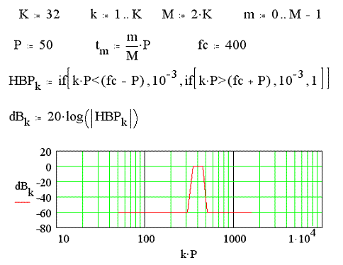

[16] Re: realizzazione coefficienti fir matlab
Messaggioda Foto Utenteg.schgor » 9 feb 2015, 18:11
Eppure nel link del post[2] è spiegato chiaramente
che devi stabilire l'andamento del filtro fissando il numero K
e l'intervallo \Delta f delle frequenze considerate,
poi esprimere matematicamente l'andamento con HBP_k.
I coefficienti cercati sono l'antitrasformata di tale andamento.
Questo riesci a farlo?

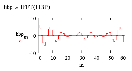

[18] Re: realizzazione coefficienti fir matlab
Messaggioda Foto Utenteg.schgor » 10 feb 2015, 7:26
davide99cs ha scritto:Puoi spiegarmi il fatto del doppio dei campioni?
Sì, nell' analisi di Fourier con N campionamenti
puoi ottenere al massimo N/2 frequenze,
quindi se fai la trasformazione inversa, con K frequenze
ottieni 2K campioni nel tempo.

Ho preparato questa procedura in Mathcad
che credo sia facile da seguire:
Il diagramma di Bode mostra l'andamento del filtro
"quasi-ideale" (trapezio anziché rettangolare)
definito da 32 frequenze (K) distanziate di 50Hz (P)
rappresentate da HBP_k.
Applicando l'antitrasformazione (IFFT) di questa serie
di frequenze, si ottengono 64 (M) coefficienti
del filtro FIR:
Per il momento mi fermerei qui.
Riesci a fare l'equivalente in Matlab?
Poi vedremo l'applicazione al filtraggio
di una forma d'onda composita.
