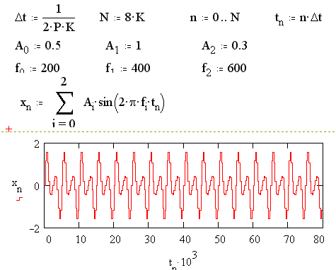

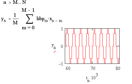

Comunque, per continuare il discorso della
precedente simulazione, se vuoi "vedere" l'effetto del filtro
occorre utilizzare una forma d'onda composta da 3 frequenze,
rispettivamente a 200, 400 e 600Hz, così:
ed applicare il prodotto di convoluzione
fra questi campioni e quelli del filtro.
Il risultato è questo:
Le scale dei tempi sono in ms.
Penso avrai domande.

[29] Re: realizzazione coefficienti fir matlab
Messaggioda Foto Utentedavide99cs » 16 feb 2015, 17:41
g.schgor ha scritto:
davide99cs ha scritto:Ho capito il discorso del doppio dei campioni nel tempo,
Sicuro? A me sembra tu abbia ancora sei dubbi.
Sei d'accordo sul fatto che con l'analisi di Fourier
con N campioni nel tempo ottieni K=\frac {N}{2}-1 frequenze?
Quindi se fai la trasformazione inversa, perché ti meravigli
che da K frequenze ottieni N=2K campioni?
Ancora qualche dubbio cell'ho. Oppenheim alla mano, leggo che presa una sequenza di lunghezza N (che va da 0 a N-1), tramite la DFT, ottengo sempre una sequenza lunga N in frequenza (che va da 0 a pigreco come dominio diciamo), che corrisponde a un periodo della DFS. Stessa cosa con la IDFT o IFFT che basilarmente fa lo stesso procedimento, se applico il procedimento inverso.
Per il resto della simulazione il concetto è chiaro, sommo le cos a frequenze diverse e applico il filtro passa-banda tramite convoluzione e quello ok.
Le cose che non mi tornano sono appunto questa cosa del doppio dei coefficienti nel tempo, e come nel procedimento che mi hai fatto vedere, io voglio avere una risposta impulsiva REALE e non complessa, come logicamente mi esce fuori applicando la IFFT alla risposta ideale che abbiamo creato in frequenza
