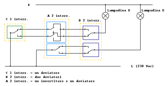

Correggo, la due lampadine poste sui relativi motori sono da 12V 10W attacco BA15 S.
Magari sostituendole con delle Led risolvo il problema, ci provo.

[14] Re: Come collegare un sensore di movimento...
Messaggioda Foto UtenteWALTERmwp » 9 feb 2015, 12:12
Leo1948 ha scritto:alla apertura comandi l'accensione della lampadina
... ma adesso a quale ti riferisci, solo alla lampadina "E" ?
p.s.
... un'altra cosa, non ricordo se la piantina nel primo Post è la tua o era una rappresentazione aggregata al prodotto.

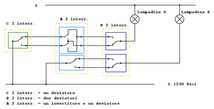

[15] Re: Come collegare un sensore di movimento...
Messaggioda Foto UtenteLeo1948 » 9 feb 2015, 17:18
Si Walter è la lampadina "E" nel disegno del mio impianto.
Che tra l'altro, aimè, è incompleto. :oops:
Ok aldilà di tutte le soluzioni che possono uscire, non sono approdato qui solo per trovare la soluzione del mio caso, ma anche, se possibile, capire come è fatto il mio impianto e che cavolo sto facendo, altrimenti mi basta aspettare l'elettricista che me la sbroglio.
Indi dal momento che son qui, vorrei postare il disegno del mio impianto per capire come funziona, pertanto, non so se aprire un'altra discussione, lo chiedo al mod.
Posso regolarizzare il mio disegno impianto, perché mi sono preso la briga di aprire tutte le scatole inerenti il caso, interruttori deviatori ecc. e segnarmi come sono collegati, che rebelot.

[19] Re: Come collegare un sensore di movimento...
Messaggioda Foto UtenteWALTERmwp » 9 feb 2015, 19:15
Foto UtenteLeo1948, prova a dare un'occhiata a questo schemino e osserva se trovi una corrispondenza con quanto è cablato nel tuo box:
Poi, in ogni caso, puoi usare questo per apportare le rettifiche per quanto tu riscontri.

[20] Re: Come collegare un sensore di movimento...
Messaggioda Foto UtenteLeo1948 » 10 feb 2015, 16:23
Bene Walter la trovo con gli schemi che ho trovato in web della Bticino, cosi mi sono accorto che il mio disegno non è corretto, e ho anche capito che esistono gli invertitori.
Indi cancello tutto e scusate se ricomincio.
Ho aperto tutte le scatoline degli interruttori, ho copiato tutti i collegamenti, ora se riesco ad usare il software posto il risultato, spero riusciate a capirci qualcosa, insomma ci provo, grazie.
