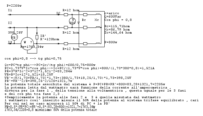

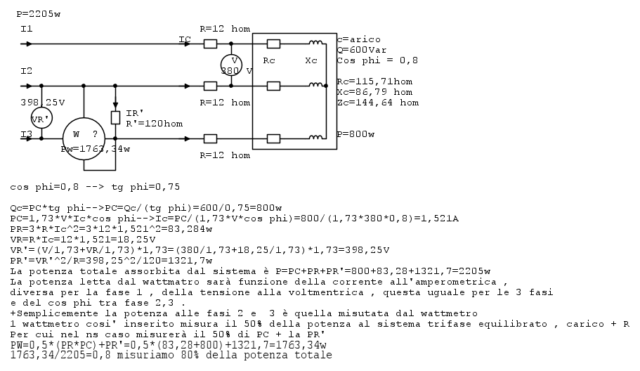

Esercizio su un sistema trifase dove valutare l'indicazione
[11] Re: Esercizio su un sistema trifase dove valutare l'indicazi
Messaggioda Foto Utentepizzico85 » 10 feb 2015, 19:27

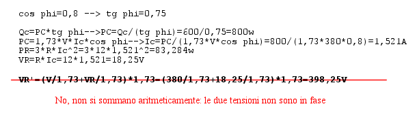

IsidoroKZ ha scritto:Sommi alla tensione che c'e` dopo le resistenze (misurata dal voltmetro) la tensione sulle resistenze (legge di Ohm) e ottieni la tensione prima delle resistenze, legge di Kirchhoff :-) (almeno mi pare :D )
Stai dicendo di fare la somma V + R + R = V + 2 * R?
Qual è il ragionamento? Puoi mostrarmi qualche formula / equivalenza / calcolo?

Messaggioda Foto UtenteIsidoroKZ » 10 feb 2015, 19:52
Qui vai troppo nel difficile per me, ti lascio nelle mani di qualcuno bravo :(
Nel frattempo dai una occhiata ai fasori e a KVL, per sommare le tensioni, perche' non mi pare che V+R+R vada bene.

La potenza letta dal vattmetro Pw è diversa dalla potenza totale assorbita dal sistema.
Per leggere la potenza di un sistema trifase servono almeno 2 vattmetri , in inserzione Aron e la potenza totale assorbita è la somma dei 2 vattmetri , per cui avrai al vattmetro la lettura del 50% della potenza presa dal carico trifase , il 50 % della potenza dissipata sulle 3 resistenze da 12 hom (trifase), + tutta la potenza dissipata sulla resistenza R' , essendo l'amperometrica del vattmetro attraversata anche da questa.

PS:
Non solo ma il modulo di V_R non va diviso per\sqrt 3
Per evitare il calcolo fasoriale nel calcolo della tensione, meglio usare il metodo delle potenze (Boucherot)

Messaggioda Foto Utenteadmin » 11 feb 2015, 1:00
Supposizione corretta.
Non sono al livello dei tuoi, ma ce ne sono abbastanza: anche le considerazioni sulla misura del wattmetro sono errate.
Lì è indispensabile il calcolo fasoriale, sommare cioè vettorialmente la corrente della linea 3 del carico equilibrato, \dot I_{3C}, con la corrente assorbita dalla resistenza R' , \dot I_{R'}.
Se \gamma è lo sfasamento tra il fasore della tensione concatenata tra i fili 3 e 2, il cui modulo indichiamo con U_{32}, e il fasore risultante
\dot I_3= \dot I_{3C}+\dot I_{R'}
l'indicazione del wattmetro è data da
W=U_{32} I_3 \cos \gamma
doveI_3 è il modulo del fasore risultante
