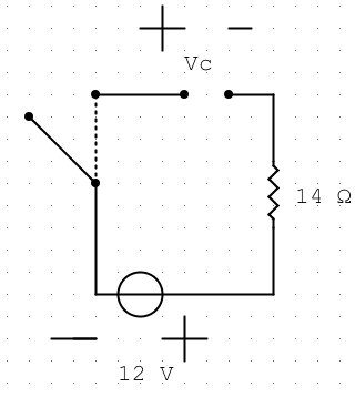

Salve a tutti,
in questo circuito, quanto vale la tensione Vc?
Secondo me varrebbe -12 V, secondo il prof varrebbe 0V.
Ma se non scorre corrente, essendoci il circuito aperto, è come se il resistore non ci fosse; e quindi la tensione di 12 V erogata dal generatore finisce direttamente nel morsetto negativo della Vc.
Come fa Vc ad essere 0?

Quell'interruttore crea un po' di confusione...
hai ragione tu ( e viene -12V) se l'interruttore fosse chiuso
se pero' l'interruttore è aperto il nodo +Vc è ad un livello indeterminato di tensione! Ovvero serve qualche altra informazione per fornire la risposta.
quindi per determinare la corretta risposta devi considerare cosa realmente c'è ai capi di Vc ... se in generale ci sara' un carico, proprio perche' non puoi avere caduta ai suoi capi, imponi che Vc = 0

Bernheart ha scritto:in questo circuito, quanto vale la tensione Vc?
Vc esiste, ma potrebbe avere qualunque valore. Facendo qualche ipotesi si puo` provare a dire un valore. Foto UtenteRussel, ipotizzando che ci sia un carico, dice zero, ma e` una ipotesi.
Se fai invece l'ipotesi che gli isolamenti siano perfetti e che l'interruttore sia chiuso e lo apri, allora la tensione e` di -12V perche' il pezzo che rimane sospeso a mezz'aria rimane allo stesso potenziale che aveva prima: l'apertura dell'interruttore non sposta cariche.
Se poi arriva una mosca carica di elettricita` statica e si posa sul pezzo dopo l'interruttore, cambia Vc. A dire il vero anche se si posa da qualche altra parte del circuito cambia il potenziale!
Questo e` un esempio di problema mal posto, al quale non si puo` dare una risposta. In termini tecnici e` una domanda delle palle :D

Grossa rogna, volendo fare i "pignoli", andrebbe anche stabilito con cosa si misura la tensione, se uno strumento ideale o reale...
Ma si tratta di professore universitario o di scuola secondaria superiore?

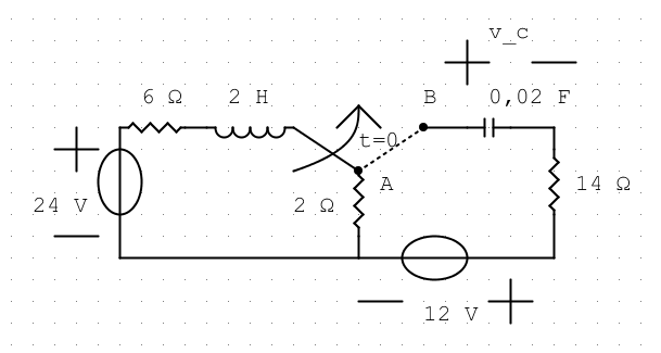

Dunque ecco il circuito completo.
A me serve determinare v_c(0+) che è uguale a v_c(0-) per la continuità del condensatore.
Nel circuito sottostante, come lo calcolereste v_c(0-)?

Non da` filo da torcere, e` una domanda delle palle, a meno che nel testo non ci sia la condizione iniziale della capacita`, data esplicitamente oppure perche' l'interruttore era a destra, poi commuta a sinistra per un tempo molto lungo e poi di nuovo a destra.
Fai gli schemi con fidocadj e allega il sorgente non l'immagine, e riporta tutto il testo, potrebbe esserci qualche info che non hai postato.
