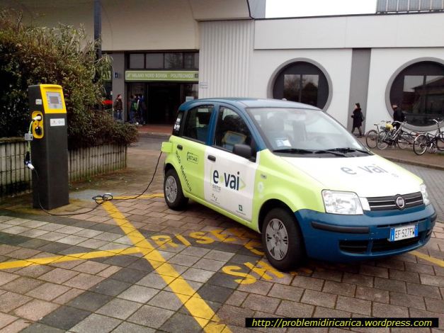

E' possibile anche provarla con il car sharing milanese e-vai, come fatto dal mitico
selidori che ha scritto della prova sul suo blog:
https://problemidiricarica.wordpress.co ... nda-zebra/
Ecco la foto:
