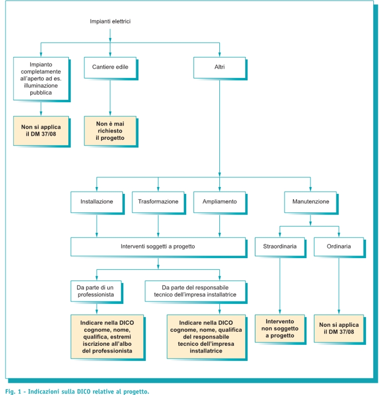

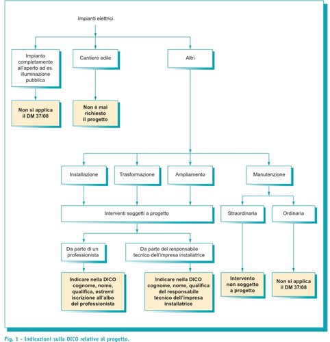

Messaggi: 4109
Località: Trento
[19] Re: Manutenzione straordinaria
Messaggioda Foto Utenteiosolo35 » 13 feb 2015, 8:27
il progetto dell'impianto elettrico, redatto dal libero professionista o dal responsabile tecnico dell'impresa elettrica (che viene chiamato schema art.7) in base all'art.5 del d.m.37/08, lo si deve allegare alla dichiarazione di conformità solo nel caso di nuovo impianto, ampliamento o trasformazione, non lo dico io bensì il D.M.37/08 ed allego anche uno schema scaricato da Tuttonormel, quindi prima di giudicare e di mettere il simbolo del ditino che si muove caro Foto UtentePierluigi2002 ci penserei un attimo oppure mi informerei un po' più a fondo, poi ognuno è libero di pensare e di agire come vuole ci mancherebbe...ps: alle volte scrivere scusa tanto, ho sbagliato, ho interpretato male un passo della legge o della norma non è un delitto e non si viene giudicati male (almeno da parte mia) ma è essere umili pronti sempre ad imparare qualcosa ogni momento della propria vita
