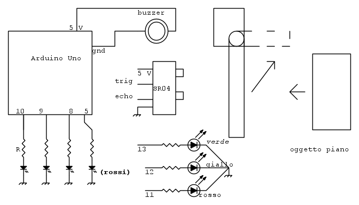

Il circuito che vi propongo è con Arduino ( prometto che non cambierò più
) ed è questo:
Funziona così : L'ostacolo si muove in avanti con la mia mano. Inizialmente il servo lascia la strada libera per il passaggio dell'ostacolo. Tra i 40 cm e i 30 cm su accende il led verde. Tra i 29 e i 20 cm si accende il giallo, e il buzzer suona alternativamente. Tra i 19 e i 10 cm si accende il rosso e il buzzer suona più velocemente. Tra i 9 e gli 0 cm si accendono i rossi in modo alternato, e il buzzer suona di continuo con la chiusura del servo motore (gira di 90 gradi). Dopo 10 secondi il servo riapre la strada e si accende il verde. l'SR04 è una scheda ad ultrasuoni che permette ad Arduino di calcolare la distanza dall'ostacolo. Vorrei sapere se c'è un modo per alimentare in modo funzionale il servo motore, perché Arduino non fornisce corrente sufficiente al suo funzionamento. Grazie.
Chiedo scusa per aver disegnando il circuito molto male ma sto andando di fretta...
