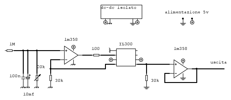

NOn puoi provarlo inizialmente senza isolamento sul feedback? Di solito per isolare il feedback non si usa quel circuito perche' a parte il ritardo, ha bisogno di alimentazione su tutti e due i lati.
Usa un TL431 che pilota un opto, come si fa di solito: il grosso del lavoro lo fa il 431.

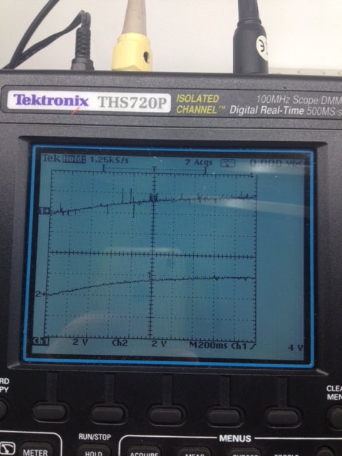

buongiorno.
ti allego il rilievo oscillografico che ho effettuato stamattina. il ch1 mostra il feedback con partitore resistivo, il ch2 quello con IL300.
come si può notare non ci sono grosse differenze, anzi mi sembra più veloce quella che non va...

Senza lo schema di come hai fatto il feedback e` difficile dire che cosa va o non va.
Come hai collegato (e alimentato) gli operazionali intorno all'opto?

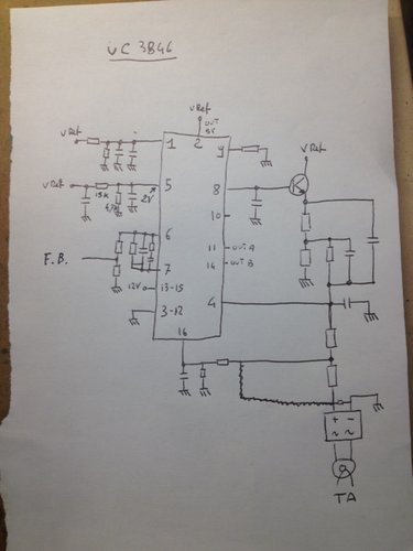

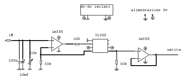

allego lo schema reale che ho ricavato stamattina.
(segue altro schema)

[15] Re: feedback optoisolato
Messaggioda Foto Utentepin32 » 13 feb 2015, 13:12

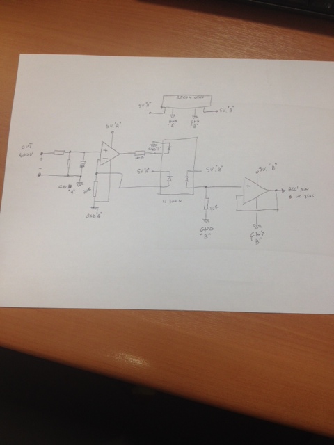

questo è lo schema del feedback isolato

[16] Re: feedback optoisolato
Messaggioda Foto UtenteIsidoroKZ » 13 feb 2015, 13:48
Il ponte dopo il TA non mi sembra una buona idea, il trasfo non riesce a resettarsi. Anche la rete per fare la rampa ci compensazione mi sembra complicata.
Lo schema isolato non e` leggibile, fallo in fidocadj e mettici i valori. Sembra che non ci sia la compensazione.

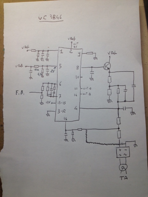

Messaggioda Foto Utentepin32 » 14 feb 2015, 20:12
Foto Utentepin32
16 4
Messaggi: 57
Iscritto il: 25 ott 2012, 21:03
[18] Re: feedback optoisolato
Messaggioda Foto UtenteIsidoroKZ » 14 feb 2015, 20:16
Dove va l'uscita? Come e` collegata al controllore?
[19] Re: feedback optoisolato
Messaggioda Foto Utentepin32 » 14 feb 2015, 20:24

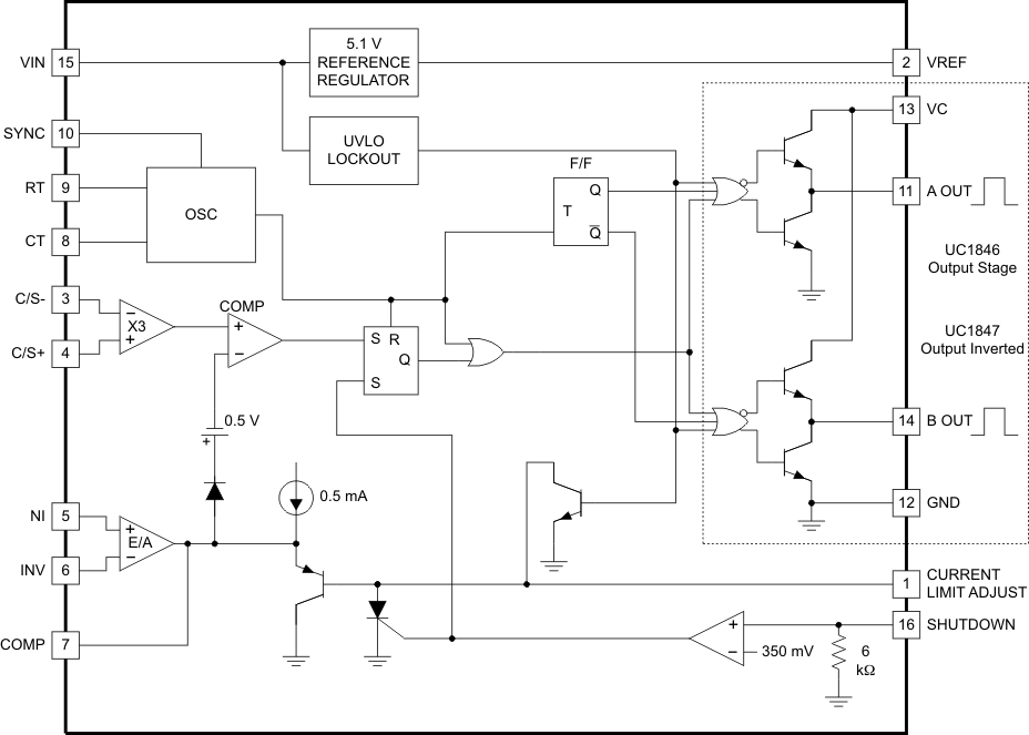

salve,
ieri facendo delle prove ho notato che quando collego il circuito isolato il chip va in "UVLO" , ho notato che la tensione sul pin 1 va a zero appena si alimenta lo stadio finale. non ci sto a capire nulla :oops: :oops: :oops:

[20] Re: feedback optoisolato
Messaggioda Foto Utentepin32 » 14 feb 2015, 20:26
l'uscita del secondo operazionale va al pin 6 del chip, mentre l'ingresso del primo legge la tensione in uscita dal dcdc.
