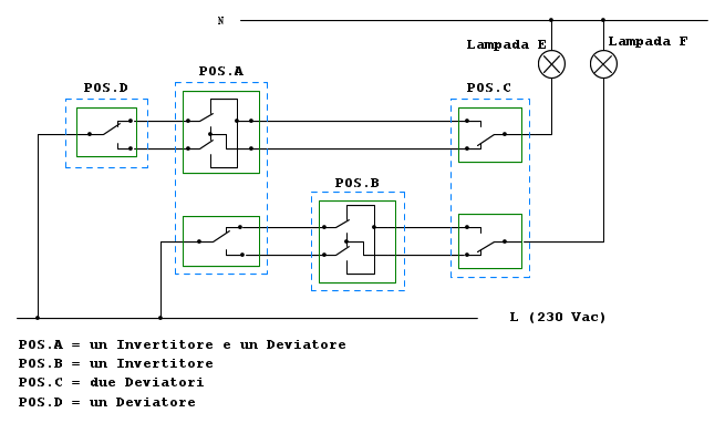

Credo d'aver bisogno di più tempo e calma per imparare il programma Fidocad, indi per ora, abbiate pazienza, posto il disegno alla solita maniera.
Come si evince dal disegno, aimè fatto con Excel, nella posizione A, quello che io chiamo interruttore dovrebbe essere un invertitore, ma non so distinguerli, per me sono tutti uguali.
Accidenti non riesco a postarlo disegno troppo largo, un attimo.

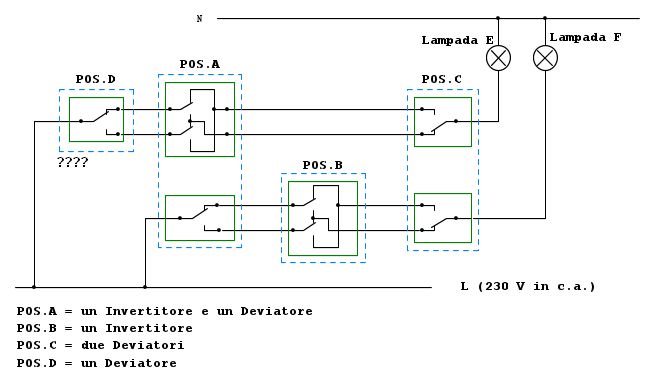

[22] Re: Come collegare un sensore di movimento...
Messaggioda Foto UtenteWALTERmwp » 10 feb 2015, 19:38
Ehi, non vale, ci stai cambiando i nomi delle lampadine ...
In base alla nuova piantina che hai riportato nel Post [21] i collegamenti potrebbero essere questi:
... poi ci aggiorniamo, nel frattempo controlla se in base a questo schema ti ritrovi almeno come quantità di fili che arrivano ad ogni POS.

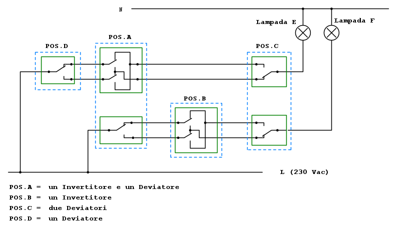

[23] Re: Come collegare un sensore di movimento...
Messaggioda Foto UtenteLeo1948 » 11 feb 2015, 8:03
Essendomi dimenticato di inserire la postazioneB nel disegno del post 1, una volta inserito, nel disegno di post 21 tuttoi è slittato di una lettera.
Non conoscendo l'impianto, per capire se sono davanti ad un interruttore oppure deviatore ecc. ho adottato questo sistema:
Interruttore= due morsetti
Deviatore= tre morsetti
Invertitore= 4 morsetti.
Questi che io chiamo morsetti, che sono poi dove si infilano i fili per collegarli, che possono anche essere doppi, per facilitare l'inserimento di più fili.
Giusto il discorso?
Guardando il tuo disegno non mi trovo con la pos. D che, alla luce di quello scritto appena su, dovrebbe essere un invertitore, perché partono 4 fili due bianchi e due grigi.
La cosa certa è che le postazioni dei comandi luce, B-C-D sono di recente fattura, prima si comandava le lampade solo alla postazione A, cosi ne scaturisce che i fili sono più individuabili, e sono quelli bianchi grigi e il nero di postazione C Linea.

[24] Re: Come collegare un sensore di movimento...
Messaggioda Foto UtenteLeo1948 » 11 feb 2015, 9:55
Ti allego quanto non mi torna, grazie.

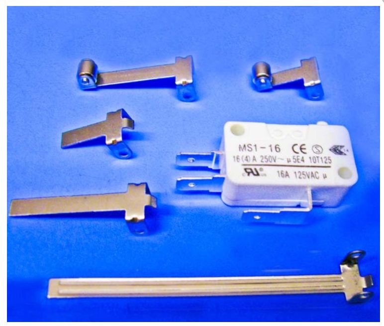

[30] Re: Come collegare un sensore di movimento...
Messaggioda Foto UtenteLeo1948 » 15 feb 2015, 9:49
Ok vado fuori tema un cicinin, ma il fine è sempre quello di gestire questa strabenedetta lampadina.
Per evitare tutti gli inconvenienti del sensore di movimento, che con troppa fretta ho ritenuto una buona soluzione, ribadisco l'idea dell' interruttore sulla basculante, costa una ciccata, vedi allegato.
Posto nel modo giusto quando si apre comanda l'accensione luce quando si chiude la spegne, e dato che non mi mancano le mani al limite me la gestisco con gli interruttori esistenti, cosa ne dite.
