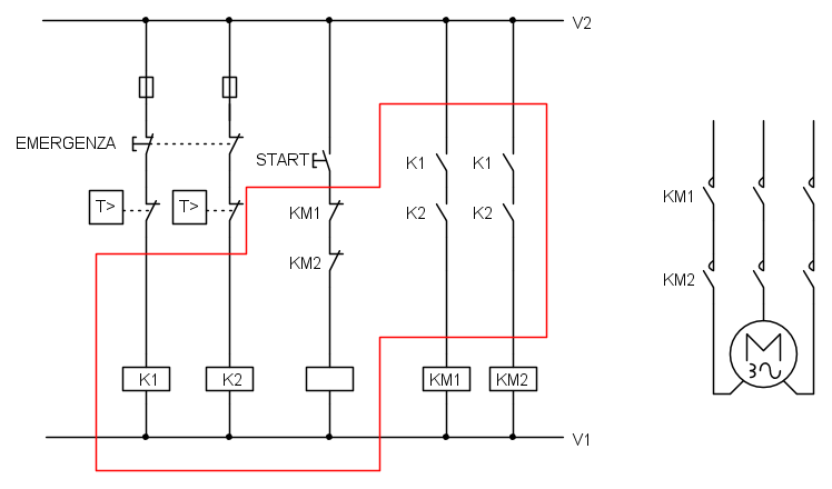

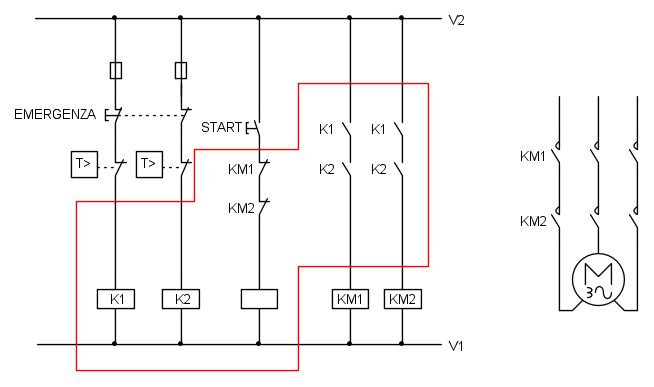

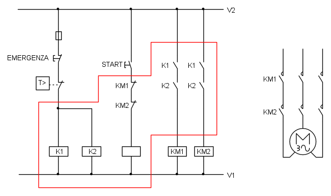

No, il termostato deve essere NC se usi un relè di sicurezza.
Ripeto, non sono un esperto di direttiva macchine e i prodotti in commercio sono tantissimi, in ogni caso ti riporto in uno schema un relè di sicurezza ad un canale per il comando di un motore:
In rosso ho evidenziato quello che trovi all'interno di un relè di sicurezza.
Ora lo stesso esempio con un relè di sicurezza a due canali:
Come vedi i circuiti di comando delle due bobine K1 e K2 sono due ed indipendenti.
Per sfruttare questa doppia sicurezza dovresti usare due termostati.
Spero ora sia più chiaro.
Ciao,
Dario
