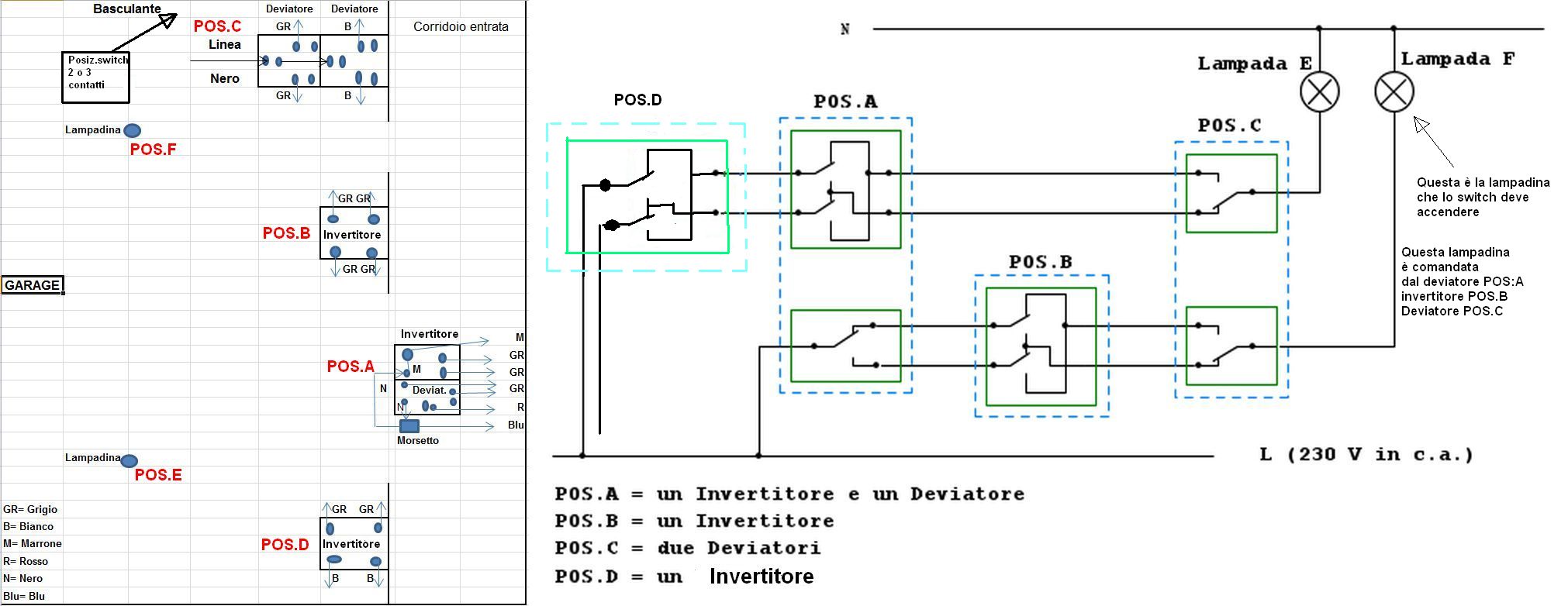

Mi rifaccio al post relativo alla accensione di una lampada con un sensore di movimento.
Ho cambiato idea, vorrei installare un semplice switch a levetta che alla apertura della basculante accenda la luce all'interno del garage e alla chiusura la spenga.
Come collego questo switch?
L'impianto dovrebbe essere questo:
Come collegare uno switch accendi luce...

il comune del deviatore che comanda la lampada F dalla poszione C ,non lo tocchi .
i due fili in uscita dal deviatore C (quelli che vano verso l'invertitore), li unisci insime (senza scollegarli ne dal invertitore e neanche da deviatore ) con un fine corsa che aggiungi .Basculante aperto , contato finecorsa chiuso .
Se no puoi fare diversamente ,, sempre i due fili inuscita dal deviatore li unisci con un contato pulito di eventuale uscita rele della centralina basculante .
In entrambi i casi non avrai un sistema indipendente .
Per avere un sistema indipendente dovresti ricablare tutto e creare un funzionamento a pulsanti -relè, non a invertitori -deviatori.

Grazie.
Cosa intendi per sistema non indipendente?
Intendi che comunque lo collego non potrò usare gli altri interruttori per comandare la lampadina in oggetto?
non potrai usare l'interruttori per spegnere , se la lampada è accesa dal finecorsa .
non si spegnera dal finecorsa , se lo hai lasciata accesa da interruttore .

Un interruttore switch non funziona come un deviatore?
Se invece cambio tutti gli interruttori e metto un relè, ho risolto il problema?
Grazie.
Grazie.
