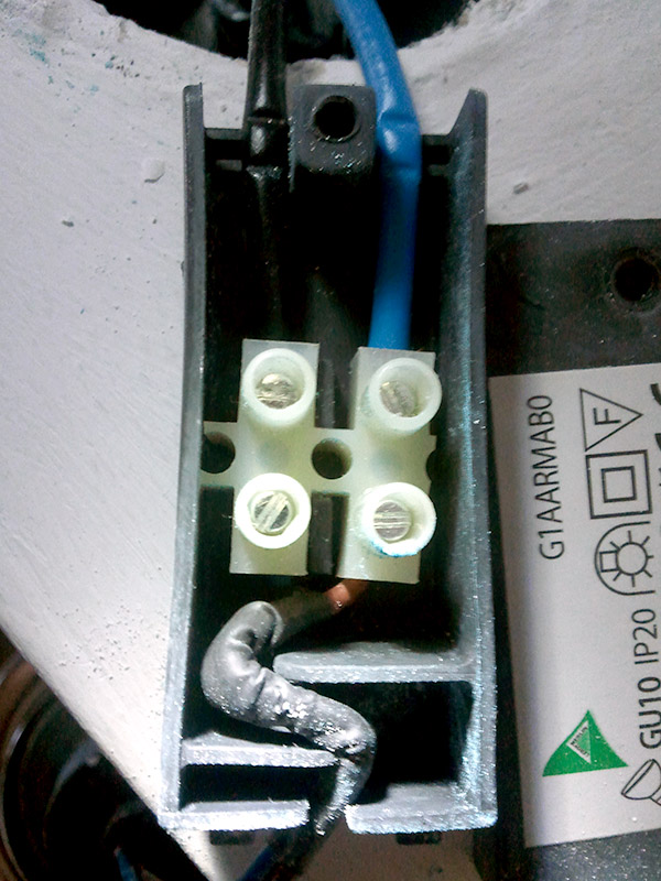

Sono ormai due mesi che attendiamo con ansia di vedere (foto promesse ma mai viste) come e' costituito tutto l'impianto.
Chiarisci prima questo punto; vogliamo vedere che cosa c'e' dentro lo scatolotto e l'interruttore con rotellina, poi vediamo se e' possibile darti altri suggerimenti.

Ti prego però di fidarti... è un DIMMER ... più precisamente il modello 14153 della VIMAR
http://www.vimar.it/it/it/catalog/produ ... code/14153
Gli altri sono alimentatori (?), uno per faretto... fino a 60W
Non riesco a smontarli e fotografarli... dovrei staccare la corrente per parecchio e preferisco di no.

Il dimmer è indicato per un range 100-500W ... forse a quello servono?
Vabbè se vedo che riesco in poco tempo... è veramente in una posizione infame per metterci mano... vi metto la foto, altrimenti amen.

EUREKA!
Ho aperto... non c'è assolutamente nulla... nello scatolotto ci sono semplicemente dei mammut.
Alla fine il buon vecchio rasio di Occam è nel giusto... se una cosa non ha senso di esistere, è perché non esiste.
Quindi riepilogando
Dimmer VIMAR (100-500W) ... presumo 60+60+60 = 180W
connessione ai faretti diretta, senza alcunché.
I faretti LED si illuminano se il tutto è spento per via del fatto che l'interruttore lascia filtrare una corrente minima per alimentare il led di assistenza al buio, che comunque è sempre acceso.
Soluzione?
Elimino il dimmer e metto un normale interruttore.

Ecco il famoso scatolotto.
Ma il fatto che i faretti LED non siano protetti da un vetro potrebbe essere un problema? Come dicevo si tratta di LED SMD.
